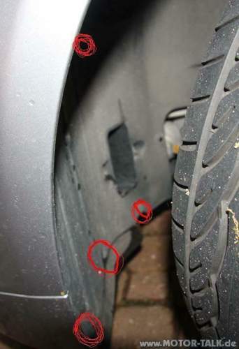

Ich hab mal zwei Fotos gemacht, leider etwas unscharf, da es regnete. Im Radkasten nehme ich an, daß ich zwei der vier Schrauben identifiziert habe (rot umrandet). Kannst Du mir bitte noch mal genauer beschreiben, wo sich die anderen beiden befinden?

Die anderen Schrauben habe ich Dir gekennzeichnet, die zwei die Du gefunden hast, die Dritte direkt an der Ecke unten, und die Vierte direkt hinter dem Kotflügel auf Höhe des Blinkers.
Unter dem Auto die Schrauben sind jetzt auch gekennzeichnet, die liegen in einer kleinen Mulde, die man auf dem Foto gut sehen kann.
Dann den Unterfahrschutz unter dem Motor etwas anheben und die kleine Blende aushebeln, die Klipse sind auf Höhe der Schrauben.
Dann kannst Du die kleine Blende komplett abnehmen.
