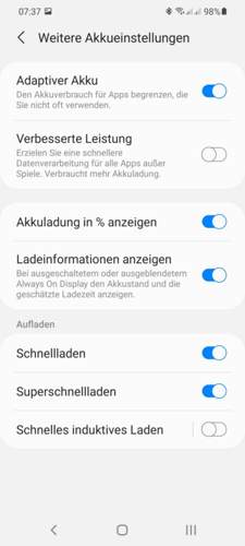

Das Problem habe ich auch bei meinem Samsung Galaxy S21. Ich habe dann in den Einstellungen bei "weitere akku Einstellungen" den Schalter " schnelles induktives laden" deaktiviert.
Seitdem wird es nicht mehr so heiss und es lädt länger.
Schade, MIUI 12.5.1 hat die Schaltflaeche nicht.
@gnabiator schrieb am 9. September 2021 um 09:40:29 Uhr:
Beim Iphone 12 mini habe ich so etwas in der Art auch nicht gefunden
Wobei, wenn das, was ich jetzt habe schnell sein soll (Erhaltungsladung, max 2-3%/h - wenn es nicht vorher abschaltet), dann wuerd ich die langsame Option gar nicht waehlen.
@newa772 Laedt das Telefon jetzt langsamer bzw wieviele Prozent pro Stunde laedt es bei dir?
Ja es lädt langsamer, aber wie schnell/langsam kann ich nicht sagen. Das hab ich nicht beachtet
