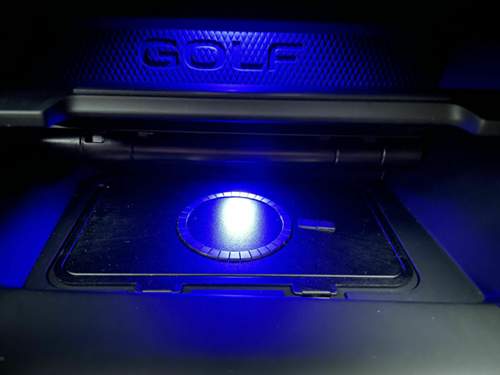

Ich habe im Dezember meinen Golf 1.5L TSI übernommen (Ist mittlerweile aber schon wieder weg) und hatte damals die Situation, dass mir das Induktive Laden den Akku meines iPhone X zerstört hat (iPhone hat sich in den Hitzeschutz geschaltet).
Damals sind ca. nach 30 Minuten fahrt die Verbindungen vom iPhone zum Media System abgebrochen. Ich habe daraufhin kurz angehalten um festzustellen, dass mein iPhone X in den Hitzeschuz geschaltet hat.
Am Tag darauf war der Akku aufgebläht und defekt. Display gerissen.
Damals haben wir das reklamiert, VW hats aufs iPhone geschoben und ich musste das ganze über meine private Versicherung regeln. 200€ sind trotzdem als SB an mir hängen geblieben.
Gestern haben wir im neuen 8R meiner Partnerin genau das selbe gehabt. Sie hat aber ein iPhone 12. Nach ca. 1 Stunde fahrt schaltet sich das iPhone auf einmal in den Hitzeschutz (Siehe Foto im Anhang).
Wir laden alle unsere Geräte zuhause über Drahtlose Geräte von Anker und haben da nie solche Probleme. Wärme entsteht zwar, aber die Geräte werden nicht glühend Heiss.
Wir haben das jetzt für den neuen ebenfalls reklamiert. Hat das Problem schonmal jemand gehabt? VW macht irgendwelche Messungen mit Testgeräten die dann jedes mal 45 Grad heiss werden (Was laut VW normal wäre??) und für Sie ist dann alles OK.
Besten Dank für eure Hilfe.

Sind nur 5W QI Ladeleistung im 8er.
Ja. Ganz genau. Funktioniert gut. Aber halt ohne die Gummimatte. Meine Hülle ist von spigen mit integriertem Magnet. Das Apple original sollte noch besser funktionieren. Ohne Hülle ist’s dasselbe
Liegt die Gummimatte nur drin oder ist die verklebt?

@sebb
Woher weiß ich, wo genau ich den Aufkleber kleben muss?
An einer Hülle bekomm ich das hin, da das iPhone den Aufkleber „magnetisch anzieht“.
Man muss das Ding ja im Auto passend positionieren… oder?
Direkt in die Mitte. Mein Mini passt eigentlich genau auf das Induktionsfeld unter der Matte. Hab das bündig aufgelegt und den Magneten dort positioniert. Ich geh mal davon aus, dass VW auch die Spule in die Mitte gelegt hat. Zumindest klappt das bei mir so gut

Kannst du mal ein Bild posten?
@sebb schrieb am 5. Juli 2021 um 21:36:37 Uhr:
Kannst du mal bitte ein Foto machen, kann mir gerade nicht vorstellen, wie das aussieht. Dankeschön!
So
74e5dd91-0e8b-478f-9a7f-5533a3ef6280
@sebb schrieb am 7. Juli 2021 um 06:30:31 Uhr:
So
Danke!
Ist in meinem neuen Golf GTE genau so.
Nicht nutzbar, da mein iPhone 12 nach glüht.
Sehr enttäuschend!
Ich hau mein 12 pro max mkt lederhülle einfach rein und es läd nach nem kurzen moment, kein überhitzten oder so. Einfach wie es sein soll. 🙂
