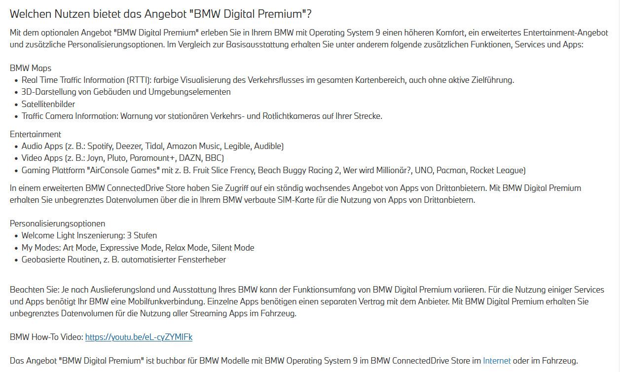

BMW Digital Premium Inhalte Vergleich zum Standard
Bmw-digital-premium-inhalte-vergleich-zum-standard
Bild #211534070

BMW Maps Satellitenbilder: sind diese nur mit Premium verfügbar?
Amazon Alexa: War bisher standardmäßig dabei… wie siehts hiermit aus?
Satellitenansicht ist Premiumbestandteil, Alexa Integration geht auch ohne Premium
Terrain View glaube ich auch nur bei Digital Premium.
Im iX1 hatte ich beim HUD noch Curve Ahead View (gibt's beim x3 nicht) und auch das ist nur mit Digital Premium verfügbar.
Also laut BMW FAQ soll Curve Ahead View auch beim X3 im Digital Premium enthalten sein
Kann es sein, dass es das nur als Auswahlmöglichkeit der HUD Ansicht im Sportmodus gibt?
Also ich hab diese Funktion Curce Ahead View im X3 G45! Funktioniert aber nur auf Landstraßen und Autobahn… ist im HeadUp Ansichtsmenü ein extra Auswahl Screen, aber ich hab auch Digital Premium :) keine Ahnung ob es weg wäre ohne DP.
Na dann kam mir das doch nicht nur so vor. Ich war mir auch sicher, das mal genutzt zu haben.
Oh, dann muss es mir entgangen sein, weil ich kann mich nicht erinnern, dass ich das hatte (und DP ist ja zumindest für 3 M immer dabei).
Irgendwie finde ich es gut, dass DP dann doch einen Mehrwert bringt. Andererseits finde ich es lächerlich solche Funktionen hinter einem Paywall zu packen.
