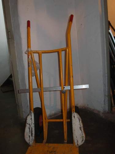

Ich verwende einen stabilen Sackkarren. Den Motor habe ich an den oberen Befestigungsbohrungen mit ausreichend langen M10 Schrauben mit einem stabilen Flachmaterial befestigt. Damit schafft man zu zweit auch eine Treppe.
Die Schutzbleche hatte ich am Anfang abgeflext da die mit den unteren Stehbolzen ins Gehege kamen aber dann wieder angeschweisst da sonst die Räder blockiert wurden.
Ohne Hindernisse ist ein Rollbrett ausreichend.
