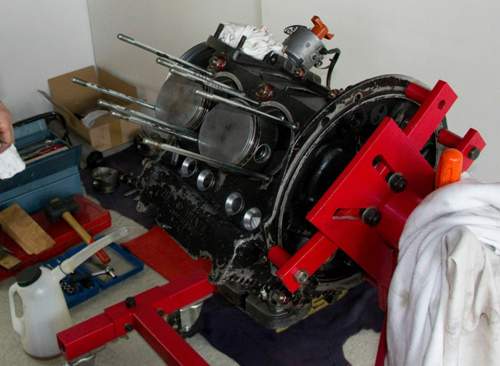

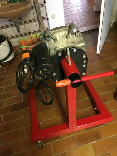

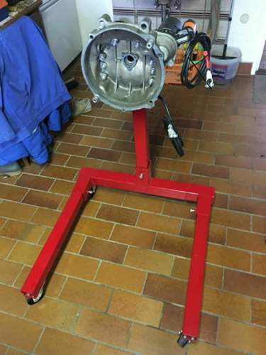

...Vorschlag...
Ein einfacher Motorständer aus der Bucht, eine Getriebeglocke vom T3 (WBX-Motor), eine Stahlplatte mit angeschweißtem Rohr.

Das große Zahnrad ist der Zahnkranz für den Anlasser und sitzt meines Wissens nach auf dem Schwungrad. Das ist da wo der Anlasser Einspurt beim anlassen. Um den Anlasser zu halten brauchst du ein Getriebe, oder wie bei mir einfach nur eine Getriebeglocke ohne Inhalt. Der Anlasser wird dann am Block mit der einen Schraube Verschraubt und die andere geht durch alle drei Teile durch, die habe ich provisorisch durch einen Bolzen ersetzt. Es geht auch ohne die zweite Schraube, doch das ist nicht zu empfehlen, da dann die Belastung auf die verbleibende Schraube extrem groß ist. Die vielen Ampers beim Anlassen habe schon gut Drehmoment und das sorgt für große Belastungen des Materials....
Ganz vergessen, die Welle des Anlassers wird auf der Motorseite in eine entsprechende Aufnahme gesteckt damit die Welle gerade läuft und sich nicht mit der Zeit verwindet

So ein Motorhalter sieht schon super professionell aus! Das habe ich bisher auf YouTube gesehen. Man hat von allen Seiten sehr guten Zugang. Mein bisherigen Plan war, den Motor einfach auf einen alten Tisch im Keller zu legen. Aber wenn man so einen Ständer sieht, möchte man schon einen haben. 🙂

Also, so ein Motorständer hat schon seine Vorteile, wenn man mit dem dann da so überall hindrehen kann, vor allem von unten...
Unten
Für deine Forschungen würde ich so einen 50EUR-Motorständer auch empfehlen. Du wirst auch für jede zusätzliche leere Tischfläche froh sein.
