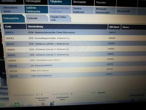

Aktueller Fehler Speicher Auszug nicht löschbar der Fehler kommt zurück Fzg fährt unauffällig mit Rheingold nach Thermostat Wechsel Partikel Filter Regeneration angefordert welche Kühlmittel Temperatur muss ich dann haben ich hatte 92-94 ist die Erhöhung darauf hinzuschliessen das er Regeneriert hat ?
20171225-182946
Mit der DK im FS regeneriert der nicht. Auc Sensor ist für die automatische umluft. Ist am kühler oder im rechten innenraumfilter.
Kann auch Klimabedienteil defekt sein. Hilft nur Maßnahmeplan abarbeiten.

Ich habe aber eine Regenration eingeleitet und bin der Meinung sie hat Stattgefunden ? Kühlwasser 92-94 Grad
Was muss ich da ersetzen das das drosselklappen Fehler verschwindet ?
Die drosselklappe.

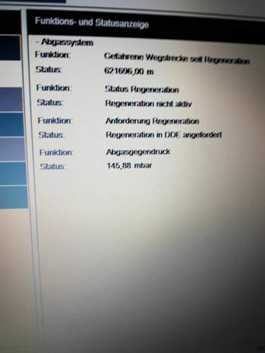

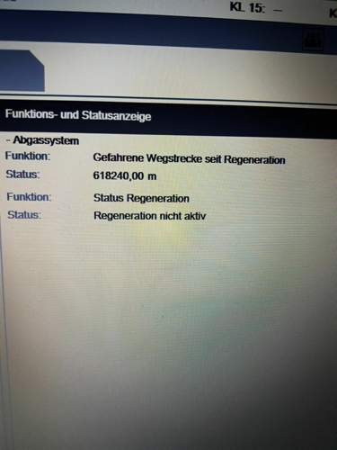

Lies die DPF werte ml aus. Da steht drin wann zuletzt regeneriert wurde. 92-94 grad sind bei meinem Wagen normal. Beim regenerieren gehts bis 98 grad hoch.
@Dorfbesorger schrieb am 26. Dezember 2017 um 11:36:12 Uhr:
Die drosselklappe.
Wie lese ich das mit Rheingold aus ? Eine Anleitung wäre sehr nett danke!
Steuergerätebaum, DDE anklicken dann wird das DDE Icon so grau. Dann unten links die Rechte der beiden Auswahltasten. Ich bin nimmer sicher wie das heißt. Steuergerätefunktionen oder so.
Dann weiter der Nase nach zur Abgasanlage dann kannst du live alle werte auslesen. Sofern DDE6 aufwärts😉

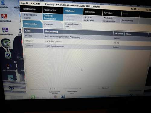

Anbei meine Werte letze Regernation vor 600 Km durchgeführt Abgas Gegendruck maximal 150mbar nach dem Löschen bleiben diese Fehler übrig schleichen sich irgendwann wieder rein!

Du solltest schleunigst eine neue DK verbauen und die Regeneration einleiten und fahren.
