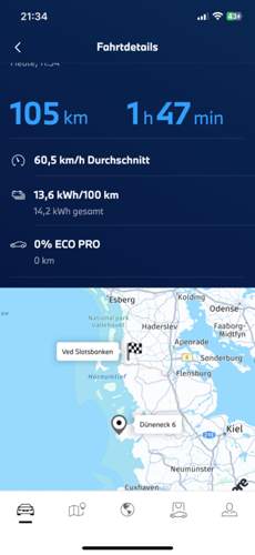

Eco Pro wird vielleicht überbewertet. Habe einen neuen privaten Verbrauchsrekord eingefahren. Statt Ecopro habe ich einen neuen Fahrer (Fahranfänger, noch vorsichtig und Probezeit) gewählt. Auf der Rückfahrt habe ich dann selbst auch nur eine kWh mehr gebraucht.
.jpg

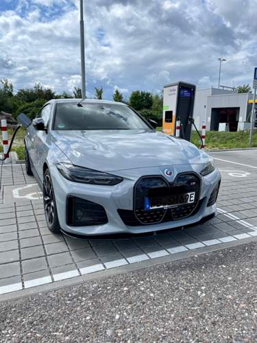

Bisheriger Verbrauch, Autobahn, meist 120-130 keine Klima.
19"/ M Sport mit Carbon Heckspoiler und Schnitzer Frontsplitter
Hatte mir einen geringeren Verbrauch gewünscht🙄
Dann hättest du auf den Frontsplitter verzichten müssen 😉 Der wird da sicher seinen Teil dazu beitragen. Hast du auch Sportreifen?

@vfb19861986 schrieb am 4. August 2023 um 12:00:18 Uhr:
Auto sieht top aus. Kennzeichen schwärzen hättest Dir natürlich sparen können 🙂
Wo kommt dieser Frontsplitter her? Ist das ein Paket oder ein extra Teil?
