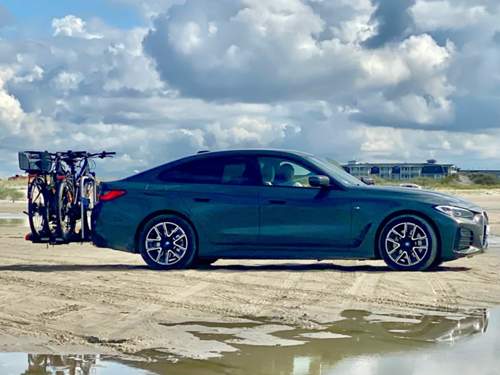

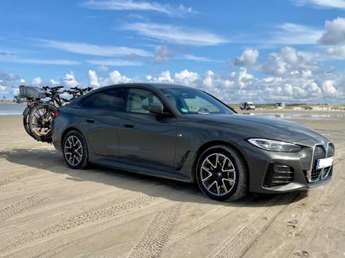

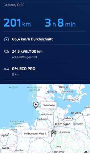

Gestern Urlaubsheimfahrt 600km mit 3 Rädern auf dem Uebler i3, ein genialer Heckträger. Start mit ein bissel Landstraße, viel Verkehr und Stau vor dem Elbtunnel, dann wurde es freier. Den dritten Abschnitt fuhr ich bis auf ein AB-Kreuz und zwei Baustellen konstant 130 (30,3 kWh/100km), laut Windrädern gab es nur wenig Wind von Südwest.
Trotz des Kloppers von 3 Rädern am Heck, macht der i4 eine sehr gute Figur am Strand.:cool:

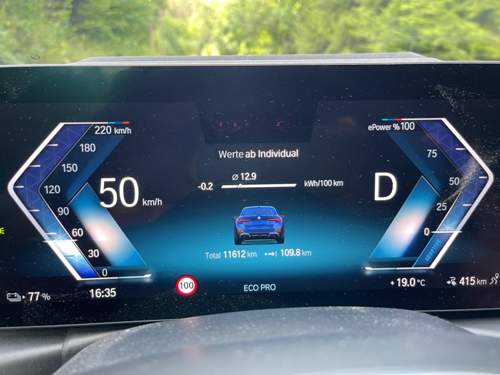

Ein kurzer Ausflug in die Wachau, alles Landstrasse mit max 90 kmh,
Verbrauch 12,9 kWh Durchschnitt
Nach 110 km immer noch eine Restreichweite von 415 km
