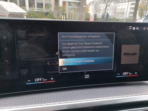

Also, es hat sich was getan. Die Werkstatt hat sich wirklich Mühe gegeben und war fast den ganzen Tag mit dem i4 zugange.
Mir wurde übermittelt, dass mehrere Softwareupdates nicht funktioniert haben. Erst mit der Softwareversion 03/22.35 wurde der Fernlichtassistent implementiert. Diese Version habe ich jetzt drauf.
Jetzt ist der Zustand so:
- Der Fernlichtassistent ist drin (Funktionsweise ist wirklich rätselhaft, mal geht das Fernlicht automatisch an, mal aber nicht. Ich konnte noch keine Logik erkennen (natürlich ohne andere Fahrzeuge vorne). Werde mal beobachten.)
- Aber der Wagen fordert immernoch eine Freischaltung an! Und das führt dazu, dass die Funktion Remote Software Upgrade blockiert ist. Nicht lüstig.
