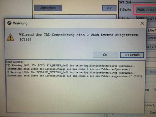

Hallo!
Auf Details klicken und schauen, welche ECU meckert. Nehme mal an, TRSVC.
CU Oliver
Ich nehme an HU_ENTRYNAV. 😉
Sicher das die Bau iStufe 19-03 ist bei HU_ENTRYNAV? Dort sollte vermutlich die richtige iStufe gewählt werden.

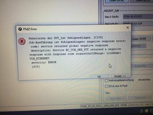

iStufe (Auslieferung) 16-03 als Bau iStufe! Ziel iStufe gibts 20-03 oder 19-11 TAL lässt sich nicht berechnen!
.jpg
In deiner Berechnung hast du aber nicht 16-03 sondern 19-03 als Bau-iStufe eingestellt.
Doch 16-03
Ich seh da eine 19-03...

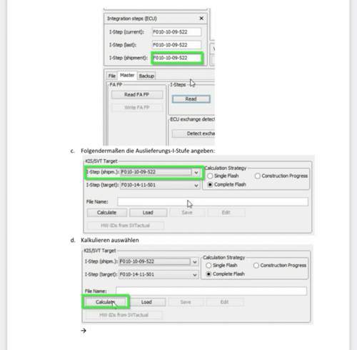

Laut Anleitung sollte man die Auslieferung iStufe nehmen also in dem Fall 16-03... 😕
Wenn das so in der Anleitung steht, warum stellst du das nicht ein?
IStufe
@user_530d schrieb am 23. Februar 2021 um 23:10:30 Uhr:
iStufe 16-03 bringt genau so einen Fehler
Das ist das Hauptproblem: SVT_IST fehlgeschlagen (C105)
Gibts da eine Lösung?
Mal "ECU lesen" verwenden.
@user_530d schrieb am 24. Februar 2021 um 06:34:52 Uhr:
Hab ich, bringt Fehler bei TAL Berechnung, der ich als erste gepostet!
ECU lesen und 16-03 bringt welchen Fehler?
Mach mal so und dann einen Screenshot.
@user_530d schrieb am 24. Februar 2021 um 07:58:10 Uhr:
So.. habt ihr Ideen?
Jap, solltest deiner HU mal eine CAFD spendieren..
