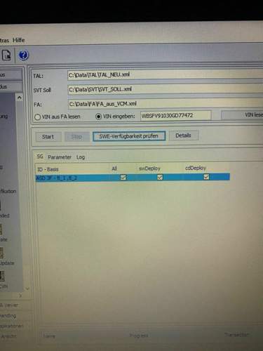

Hallo. Ich habe eine Frage bezüglich Updates eines Steuergerätes.
Ich bin der Anleitung von Olli (Seite1) gefolgt und bis zum Schritt wo man die Kreuzchen machen soll (TAL-Abarbeitung)
Dort habe ich nur folgende Möglichkeiten Kreuzchen zu machen (siehe Bild): swDeploy und cdDeploy.
blFlash und ibaDeploy fehlen.
Es handelt sich um das ASD Steuergerät.
Habe die psdzdata lite verwendet um erstmal zu schauen welche SG updatefähig sind.
Liegt es vielleicht daran?
Danke im Voraus
Pascal
Siehst du doch anhand der tal Berechnung welches Steuergerät was kriegen muss oder soll anhand der blau roten Farben. Kann sein das der btl schon der selbe ist.
Wie Tuna schon schreibt, Bootloader bleibt dann gleich.

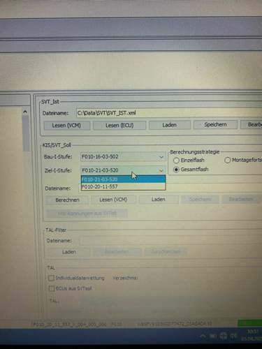

Welche von den beiden I-Stufen ist neuer?
Verstehe ich das richtig das die F010-20-11-557 von November 2020 ist und die andere von März 2021?
Und wofür stehen die Endzahlen 557 und 520?
21-03-520

Weißt du wofür die 3 Endziffern stehen (...-520)?
Ich gehe davon aus, dass Softwareversion bzw. Zugversion ist!
