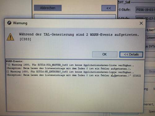

Ich habe folgendes Problem!
Bei TAL Berechnen erscheint Warnung PopUp!
Was mache ich jetzt? Hat jemand ne Idee?
Siehe Bild
