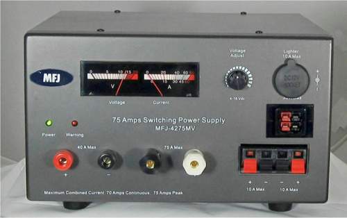

Bei den SPS Geräten finde 50 A ich bisschen knapp wenn man die Spannung etwas erhöht wird man keine 50 A mehr bekommen.
Ich hab auch lange nach einer passende stromversorgung fürs Auto gesucht.Habe sowas gefunden eine Schaltnetzteil mit Batterieladegerät was zum flashen gut geeignet wäre denke ich.
75 A Spitze 70 A Dauer plus ein Batterieladegerät zwei große Lüfter und der Preis ist im Rahmen MFJ SPS-75MVX 75 Ampere Schaltnetzteil. Was meint ihr die 70/75 A mussten in allen Situationen ausreichend sein?

@codierer schrieb am 9. Oktober 2019 um 11:46:32 Uhr:
Das wird sicher für die meisten Flash Orgien reichen !
Darf man den Preis dazu erfahren ?

@Sniper-2005 schrieb am 9. Oktober 2019 um 12:44:44 Uhr:
Niko
Preis zurzeit 299 €.
@codierer schrieb am 9. Oktober 2019 um 13:12:59 Uhr:
Niko
Fair und empfehlenswert
