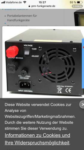

Welches Netzteil ist das Nico weil beim Maas sps 50 II steht hinten Max Output 30A auf deinem Bild Max Output 50A
Als Zuleitung habe ich ein dickes Starthilfekabel genommen und die Klemmen mit zwei 2,5 qmm Massivlitze umwickelt und die gebündelt ans Netzteil angeschlossen. Höchst unprofessionel, aber dennoch funktionssicher.😁
@tuerk09 schrieb am 3. September 2018 um 17:17:27 Uhr:
Das sps 30 hat hinten 30A das sps 50 II hat ganz klar 50 A hinten ansonsten wäre es ja Schwachsinn.
Auf dem offiziellem Bild ist wohl ein Fehler drin da steht 30A drin was nicht stimmt
