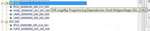

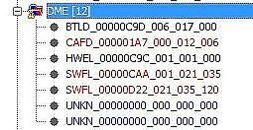

Moin moin,
einer meiner wilden Kollegen hat sich wohl seine DME zerschossen. Wie ich sehe war es für mich kein quick win ala fehlende CAFD zuweisen. Der BTLD ist bei 0% abgebrochen. Das Steuergerät wird in ISTA mit Programmierabbruch angezeigt. Laut E-Sys ist auch nur noch ein Bootloader zu sehen. Die SWFL kriegt man noch drauf gespielt, dass ändert jedoch leider nichts an dem Ergebnis.
Nach dieser Nummer muss auch immer der Transportmodus mittels Codierung entfernt werden.
Ist hier noch was zu retten oder muss eine neue DME her?
Der HKL ist übrigens seit dem der Wagen bei BMW auf die aktuellste F1x i-Stufe von 2017 geupdatet wurde mit der gleichen Diagnose...funktioniert jedoch trotzdem soweit. Habe ich aber noch nicht behoben.
Bild #209122618
Bild #209122642
Bild #209122649
Hallo!
Die DME dürfte noch zu retten sein, allerdings darfst Du dafür an der TAL rumpfuschen.
CU Oliver
