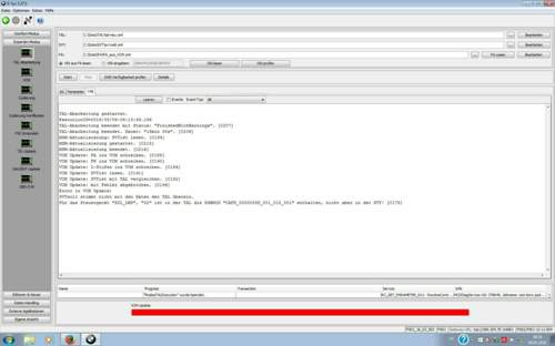

Hallo.
Kann mir jemand weiter Helfen? Was mache ich falsch?
Fdfn

@wtgt205 schrieb am 9. Mai 2016 um 11:03:56 Uhr:
Hallo.
Mach mal ein Bild von SVT_IST und SVT_Soll berrechnung.
Und vor dem Update werden die 4 Markierungen gesetzt und dann erst geprüft ob die Daten vorhanden sind.

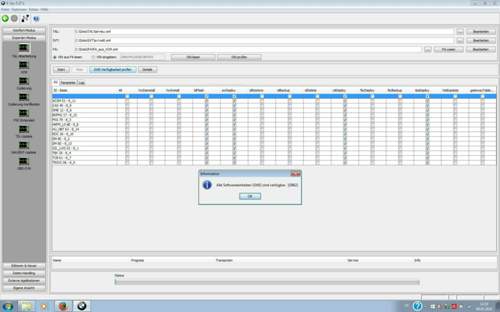

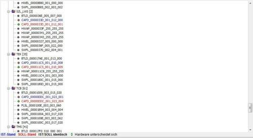

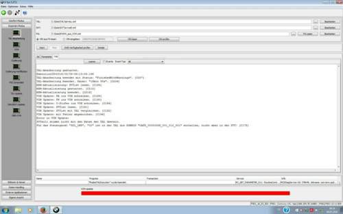

@gpanter22 schrieb am 9. Mai 2016 um 11:20:28 Uhr:
Hallo.
Svt-ist-und-soll
Softwareaktualiesierung
Fdfn
Hier liegt ein fehler vor zwischen SVT_IST und der TAL_Berrechnung von LWS.
Würde das ganze nochmal neu wählen und berechnen lassen.
Und wichtig ist das man bei SVT_IST nicht VCM nimmt sondern ECU.
