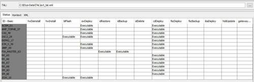

Zu den einzelnen Einträgen in einer generierten TAL-Liste unter Details (siehe Bild) habe ich noch ein Verständnisproblem.
Hier gibt es einen Eintrag bei den ECU's mit dem Namen PIA_Master_63.
Bei den durchzuführenden Aktionen gibt es einen Eintrag unter IDRestore und IDBackup.
Kann mir jemand diesen Eintrag erklären?
Gruß Manfred
Noch eine Frage zum gleichen Thema:
Wenn ich einen Gesamtflash aller ECU's machen will und hierfür eine TAL-Liste berechnet habe, sind in der Übersichtsliste überall Häkchen gesetzt . (Bild 1 TAL-Liste).
In der Detail-Liste (Bild 2) sind überall die Einträge "Executable" bei den erforderlichen Aktionen zu sehen, die sich aus den Dateien die bei der SVT-Liste rot und blau gekennzeichnet sind.
Nun meine Frage:
Erfolgt mit ESYS der Flashvorgang nur bei den erforderlichen Einträgen wie in der Detail-Liste angezeigt, obwohl in der Übersicht überall Häkchen gesetzt sind oder muss ich in der Übersicht alle überflüssigen Häkchen wegklicken.
Ich hoffe , hier kennt sich jemand aus, denn ich werde erst flashen, wenn ich alles verstanden habe.
Gruß Manfred
Hallo!
Manche Kreuze ignoriert E-Sys, manche nicht. Hier ist es zum einen davon abhängig, was die TAL vorgibt und zum anderen ob weitere Maßnahmen nötig sind.
TAL-Vorgaben sind zum Beispiel neue SWFL, BTL, CAFD für eine ECU. Gerne wird auch noch ibaDeploy mit angekreuzt, obschon es so etwas nur für die Head Unit gibt. Da die TAL für die Adresse aber keine IBA vorsieht, wird es übersprungen. Genauso wäre es beim ZGW als Beispiel, da hier das cdDeploy übersprungen würde, auch wenn es angekreuzt wäre. Was die TAL nicht hergibt, das wird ignoriert.
Anders sieht es bei hwDeinstall und hwInstall aus, da E-Sys hier von einer Änderung der HWAP/HWEL ausgeht, also in der Tat Hardware getauscht würde. Ein hddUpdate würde bei allen ECUs hingegen übersprungen werden, bei der Head Unit aber zu einem Fehler führen. Gleiches gilt für die fsc-und id-Einträge.
Man tut sich also nicht weh, wenn man stumpf bei allen ECUs die klassischen vier Häkchen setzt, auch wenn sie nur bei einer ECU (Head Unit) alle nötig wären. Will man es absolut hyper-korrekt machen, dann müsste man selektiv die entsprechenden Markierungen machen, je nach Ergebnis der Berechnung. Ich für meinen Teil habe es mir so angewöhnt. Je weniger man ankreuzt, desto weniger kann man Fehler machen.
