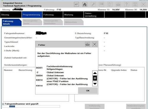

Bin jetzt mit ISTA/P V.3.57.3.004 und ICOM-Emulator 4.5 mit ENET-Kabel und F10 am testen.
Emulator läuft und kann mit dem ZGW verbinden.
Beim Start von ISTA/P wird die VIN und der Typ F10 ausgelesen.
Danach erhalte ich diverse Fehler (siehe Bild) unter anderem einen CASTOR-Fehler in Verbindung mit PSDZ-Funktion.
Ich habe schon mehrere Sachen getestet, wie im CarTechnology Forum beschrieben.
Er soll sporadisch vorkommen und an ISTA/P liegen.
Ein Tip war noch, dass man eine ZGW-Reset durchführen soll.
Ich weis leider nicht, wie das geht.
Kennt noch jemand den CASTOR-Fehler
Gruß Manfred
Fehlermeldung
...hatte ich auch mal bei Verwendung von ICOM. 20 Minuten stomlos setzen, hat das Problem nicht behoben. Neue Version von ISTA-P schon. Bin aber momentan noch immer bei V56.x
@wolli. schrieb am 17. Februar 2016 um 15:21:10 Uhr:
habe jetzt mal die 3.56.1 probiert.
Leider wieder gleiche Fehlermeldung.
Gruß Manfred

Hast Du für den Emulator auch die gepatchte Ediabas Version genommen?
CU Oliver
Ja, habe ich.
Was ich jetzt immer wieder gelesen habe, ist, dass eine Firewall die PSDzData-Ports blockiert.
Ich habe aber die Firewall komplett abgeschaltet und WIFII aus.
Ich werde demnächst mal den ICOM von einem Forumsmitglied in meiner Nähe probieren.
Was meinst du, ist so ein Emulator in der Anwendung gefährlicher, als ein ICOM-Clone.
Unter der Voraussetzung, dass bis zum finalen "Enter" alles ordnungsgemäß abegelaufen ist.
