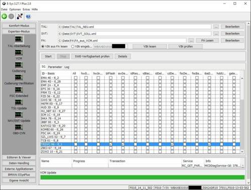

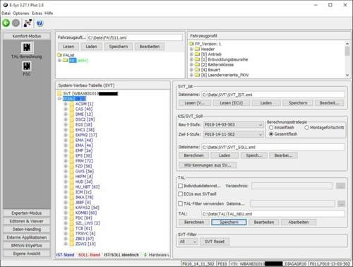

nach einer RFK-Nachrüstung an einem F11 wollte ich mal dem nachgerüsteten TRSVC-SG ein I-Stufen Update auf 54.1 verpassen. Funktioniert leider nicht... auch andere Steuergeräte, wie das ZGW2 oder das HU_NBT lassen sich nicht updaten.
1. TAL-Berechnung den FA gelesen, gespeichert und aktiviert
2. Lesen (ECU) und SVT_IST.xml gespeichert
3. Gesamtflash & Bau-I-Stufe eingetragen, Fahrzeug hat den Stand F010-14-03-503 von Mitte 2014
4. SVT berechnen und SVT_SOLL.xml gespeichert
5. TAL berechnen und TAL_NEU.xml gespeichert
5. TAL-Abarbeitung die TAL_NEU.xml und SVT_SOLL.xml geladen, FA Lesen durchgeführt
6. Alle Haken entfernt und am TRSVC die Haken bei blFlash, swDeploy, cdDeploy (und auch mal ibaDeploy) gesetzt
7. Nach Start drücken sieht soweit auch alles gut aus. Der Flash dauert nur Sekunden und wird ohne konkrete Fehlermeldung nicht durchgeführt.
Fehlerlog:
AL-Abarbeitung gestartet.
ExecutionID=2015/12/30-14:32:01.682
TAL-Abarbeitung beendet.
TAL-Abarbeitung beendet mit Status: "Finished". [C207]
TAL-Abarbeitung beendet. Dauer: "2s". [C206]
MSM-Aktualisierung: SVTist lesen. [C194]
MSM-Aktualisierung gestartet. [C215]
MCDDiagService<Id: 378649, Jobname: com.bmw.psdz.jobs.uds.MCD3_ReadF11DataFromMSM, Diagnoseservice: RC_GET_PARAMETER_N11 - RoutineControll GetParameter N11, Beschreibung: error: negative response : requestOutOfRange, LogicalLink: MSM_ETHERNET>
MCDDiagService<Id: 398649, Jobname: com.bmw.psdz.jobs.common.MCD3_ReadF11DataFromCsmClients, Diagnoseservice: RC_GET_PARAM_N11_CSM - RoutineControll GetParameter N11 CSM, Beschreibung: error: negative response : requestOutOfRange, LogicalLink: HU_NBT_63_ETHERNET>
MCDDiagService<Id: 398649, Jobname: com.bmw.psdz.jobs.common.MCD3_ReadF11DataFromCsmClients, Diagnoseservice: RC_GET_PARAM_N11_CSM - RoutineControll GetParameter N11 CSM, Beschreibung: error: negative response : requestOutOfRange, LogicalLink: HUD_3D_ETHERNET>
MSM-Aktualisierung beendet. [C216]
VCM Update: FA ins VCM schreiben. [C188]
VCM Update: FP ins VCM schreiben. [C190]
VCM Update: I-Stufen ins VCM schreiben. [C186]
VCM Update: SVTist lesen. [C191]
VCM Update: SVTist mit TAL vergleichen. [C192]
VCM Update: SVTsoll schreiben. [C193]
VCM Update: FA in Backup-Partner schreiben. [C189]
VCM Update: I-Stufen in Backup-Partner schreiben. [C187]
VCM Update: beendet. [C195]
Mir kommt spanisch vor, dass in der SVT-Liste keine Steuergeräte rot markiert werden, alle 28 bleiben blau.
Hier scheint auch der Fehler zu liegen, hat jemand eine Idee?
Im Anhang noch zwei Screenshots vom Esys.
Esys wurde die 3.24.3, 3.26.1 und die 3.27.1 mit psdzdata 54.1 full genutzt.
Danke 😉
Tal-berechnung
Tal-abarbeitung
Hallo!
Irgendwie scheint es mit, dass Du Deine Bau I-Stufe falsch eingetragen hast. Damit ist nicht der aktuelle Stand des Fahrzeuges gemeint. Es ist der Stand mit dem das Fahrzeug ausgeliefert wurde, also die unterste Zeile bei der Abfrage im VCM.
CU Oliver
Hi Oliver,
da hast du Recht mit der Bau I-Stufe. Hatte aber beides probiert, den aktuellen und den ausgelieferten Stand.
Eben hat das Flashen des TRSVC auf 54.1 aber funktioniert. Hatte schon an mir gezweifelt, da andere Flashorgien früher schon geklappt haben.
Fehlerursache: korrupte psdzdata. Neue 54.1 full nochmal entpackt und schon hat alles funktioniert 😮)
