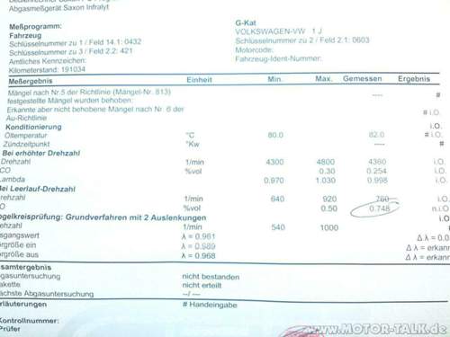

Das größte Problem bereitet aber die AU: nicht bestanden
Bei Leerlauf-Drehzahl
Drehzahl:
1/min Min 640 Max. 920 Gemessen: 760 i .O.
CO:
%vol Min -- Max 0,50 Gemessen 0,748 n.i.O.
Der Tüvler sagte es ist warscheinlich der KAT, Lambdasonde würde er ausschließen. Ich habe mir die AU-Bericht von vor 2 Jahren nochmal angeschaut, da steht der Grenzwert von 0,5 nicht bei MAX, sonder bei MIN.

Wenn der CO-Wert zu hoch ist, liegt es meistens an dem KAT. Entweder ist er defekt oder noch nicht richtig auf Temperatur. Wenn jedoch die Lambda-Werte auch nicht passen, wird mit Sicherheit ein Loch is der Abgasanlage sein. War der Lambda-Wert innerhalb der Toleranz?
Ja, alle anderen Werte waren i.O.
Das mit der Temperatur klingt schlüssig, der weg zum Tüv betrug ca. 5km (Auto Stand vorher 5 Stunden), beim Tüv ca. 10 Stangas. Laut Protokoll Öltemperatur 82°C.

mal was zum Kat, wenn Lambdawert ok war und der Kat aus Betriebstemperatur und der CO Wert zu hoch sollte der Kat hinüber sein, auch ist es bei die der Wert im Leerlauf, da du die 0,5 Grenze angibt oder??? bei erhöhtem Leerlauf war der Wert ok??? Wenn ein Loch im ESD wäre, wäre nicht der CO Wert hoch sondern der Lambdawert zu hoch.
Wenn es das Termostat ist kauf eins im Zubehör und gut ist!
Der Lambdawert wird in unmittelbarer Nähe zum Kat erfasst...
Ob es der Kat, die Sonde oder die Mess-und Regeltechnik ist, die den Wert am Ausgang versaut, kann man so nicht sagen...
Ein schadhafter Auspuff wäre schon bei der HU aufgefallen...
Vor der AU wurde zur Sicherheit der Auspuff an meinem Wagen bei laufender Maschine kurz verstopft um ein eventuelles Loch auszuschliessen, weil der Topf beim Abklopfen rasselnde Geräusche von sich gibt.

Im Anhang hab ich mal den AU-Bericht fotographiert, vielleicht hilft euch das ja?
