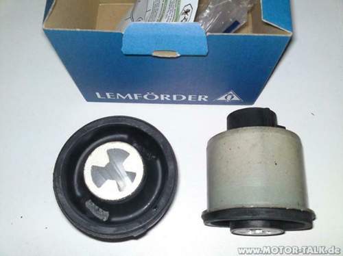

So, hab mir heute Teile besorgt, ich hoffe es sind die richtigen.
Vorhin wollte ich das Thermostat wechseln, bin daran aber gescheitert.
Link
Endanschlaege
@educattdcc:
Schöne Hinterachsbuchsen hast Du da. Die Endanschläge sehen ein ganz wenig anders aus!

Ahhhrgg... ich krieg zu viel. Dann bring ich den Misst Montag wieder zum Teilehändler... wenigstens der Scheibenwischer passt.
@Schliepy
Ich hab dem Teilefritzen das HU-Bescheinigung gezeigt, der meinte es wären auf jedenfall die richtigen Teile 🙁
Naja die Teilefritzen aus dem Zubehör können auch nur in Ihre Kataloge schauen...und die sind oft ungenau.
Besser ist es denen die Originalnummern zu sagen (kann man oft am alten Teil noch lesen), und die schlüsseln sie dann um.
Die Bilder von den Endanschlägen hatte doch Schyschka schon geschickt, da hättest doch selber beurteilen können das die Gummilager der Hinterachse die Du bekommen hast anders aussehen als die Endanschläge...
Gruß Schliepy
Hast ja recht *schäm*
