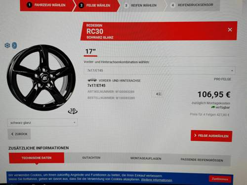

Habe mir überlegt die Felgen und Reifen für den Winter:
RCDesign RC30 schwarz
Continental TS 860 225/45R 17 94H XL (Kraftstoffeffizienz: C Nasshaftung: B Rollgeräusch: 72 db )
CA: 950€

Das ist ein guter Preis mit dem Reifen.
Ich habe mich für 7Jx16 Ronal Speedline Corse SL2 mit Conti TS860 215/55R16 entschieden. 920,-

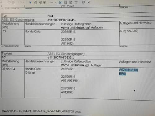

Bei dem Felgen ist 16 Zoll nur erlaubt! wenn die serienmäßig aber auch 16 Zoll hast!
(TÜV Gutachten: Auflagen und Hinweise)

16'' Räder sind ja serienmäßig erlaubt.

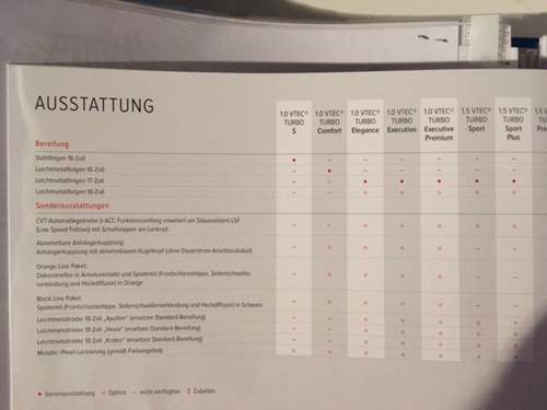

Beim 1,0 S und Comfort sind 16'Serie.Können aber auf 17' und 18' Upgradet werden.
Ist richtig bei 1,0 S und Comfort sind 16zoll, darüber ist 17zoll serienmäßig, deshalb kann ich bei Sport+ meine 16zoll Reifen die ich erst in Oktober gekauft habe nicht fahren.
Hier ist es besser beschrieben

Der Grund könnte in der Bremsanlage sein, weil ein anderer plausibler fällt mir nicht ein. Das Auto merkt nicht, ob du 16 Zoll oder 18 Zoll fährst. Hauptsache der Umfang bleibt der gleiche.
Die Note EF0 bezieht sich auf die kleinste Felgengröße, die in der COC angegeben ist. Man kann 16" Reifen mit dem Sport Plus fahren. Ohne weiteres aber nur 215/55R16
Und die 1.5 Limousine kommt als Comfort auch mit 16"
