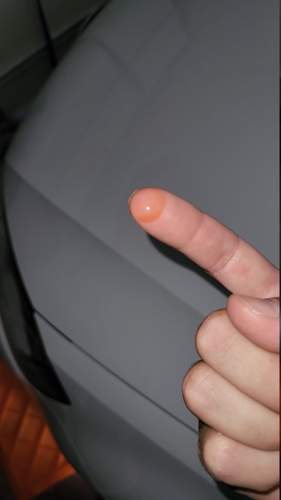

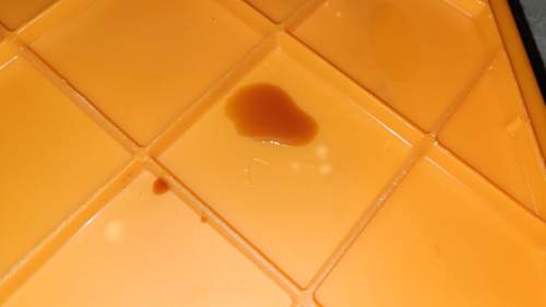

Bei meinem Motor sehe ich immer mal wieder auf der Fahrerseite eine Flüssigkeit auf dem Boden.
Ich weiß nicht ob das Öl ist. Es riecht irgendwie nicht danach.
Schaut das für euch aus wie Öl oder kommt das von der Klima? Also Kondenswasser ist es nicht.

Öl?
Öl?
