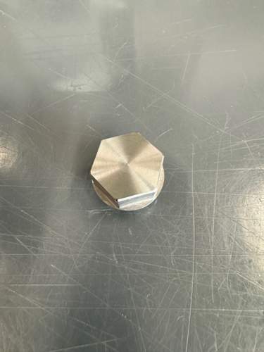

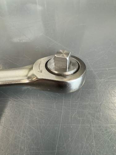

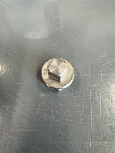

@micteil schrieb am 16. Juni 2024 um 10:13:17 Uhr:
@Mr.AbbuZZe
der Vierkant hat ein Maß von 9,4 mm.
Mit der kleinen Federdruckkugel 9,5 mm.
Also ein typisches 3/8 Zoll Werkzeug.
Danke nochmal!
Mal sehen wie weit ich damit komme…

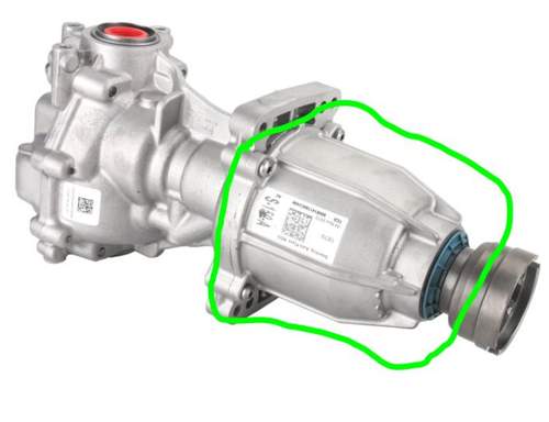

Hallo lieber Mechanic74, liebe Kuga Fahrer, Schrauber und andere Forum Mitglieder!
Es geht um einen Ford Kuga 2,0 - 4x4 - TDCI - 140PS vom Baujahr 2013, manuelle 6-Gang Schaltung, Laufleistung ca. 115.000km
Ganz nach dem Motto von Dr.Ford „Wer gut schmiert, der fährt gut.“ habe ich alle Getriebeöle am Ford Kuga erneuert.
Das rausgelassenen Differentialgetriebeöl war sehr schwarz, dickflüssig und sehr wenig vorhanden. Wie hier bereits beschrieben und erklärt war es relativ schwer rauszuholen. Deshalb wurde zusätzlich eine Ablassschraube ins Gehäuse installiert, das Differenzialgetriebe 2 x gespült und anschließen mit neuem Öl befüllt. Es war notwendig gewesen, es auch zu spülen, da sich so viel Abrieb auf dem Gehäuseboden angesammelt hatte. Soweit hat auch Alles ganz gut geklappt. Alle anderen Getriebeöle wurden auch erneuert.
Meine Fragen beziehen sich auf das Bauteil "Sterling Axle" (?die Sperrkupplung?), habe ein sauberes Bild aus dem Netz beigefügt. Diese „Kupplung“ sitzt ist ja zwischen das Hinterraddifferenzial und der Kardanwelle geflanscht. Ich glaube beim Kuga I war hier eine Haldex-Kupplung Generation 3 und/oder 4 installiert. Jetzt scheint es mir, dass es so Etwas wie "nur" eine Magnet-Kupplung ist. Ich habe einige Videos im Netz gefunden, wo man Diese Kupplung auseinanderbaut und in Stand setzt. Siehe bitte den link unten. Mir ist aber nicht klar geworden, in wie weit dort eine Ölschmierung vorhanden ist oder nicht? Denn es scheint ein in sich ganz geschlossenes System zu sein. Aber bei den Videos sieht man immer wieder auch verdrecktes Öl daraus laufen... Mal mehr und mal weniger. Theoretisch sollte das Differenzial-Öl dorthin nicht gelangen, denke ich. Das Gehäuse scheint trocken sein zu müssen. Innendrin scheinen ähnlich wie im Automatikgetriebe alle Scheiben in Öl zu laufen. Man sieht auch relativ viel Rost in dem Verbindungsbereichen, z.B. an den Wellenenden. Von einem Nachfüllen des Öls in diese Kupplung wird aber nichts gezeigt. Bzw., bei den Videos wird auf Russisch oder auf anderen Fremdsprachen gesprochen, was ich leider nicht verstehen kann.
Könnte Jemand, vielleicht Mechanic74, über dieses Bauteil mehr Aufklärung reinbringen? Oder Etwas zum Nachlesen hier teilen? Eine Funktionsbeschreibung oder Ähnliches...
Wie funktioniert sie, woher bekommt sie genau die Signale?
Ist Öl oder Fett drin vorhanden oder ist es eigentlich dort gar nicht gewünscht?
Gibt es Reparatursätze dafür, eventuell nur die Lager, die man gut selber austauschen kann?
Reparatur / Überholanleitung wäre auch super?
Sollte man es auch mal überholen und wenn JA, dann wann und wie?

Hallo Armin,
also ich würde sagen es handelt sich dabei um eine Visco-Kupplung ... bin aber kein Fachmann 😁.
Reparatursatz wird es seitens Ford mit Sicherheit nicht geben.
Bei allen Videos die ich auf YouTube fand liegen meistens Teile von SKF herum und verschiedene Wellendichtringe.
Es gibt auch zahlreiche Videos von Fahrzeugen (Syncro) aus dem Hause VW.
So wie ich das verstehe und auch bei etlichen Videos erkennen kann sollte da schon Öl drin sein (in dem Kupplungselement selbst).
Im Gehäuse drum herum wohl nicht (so in Deinem verlinkten Video), dort wird wohl das Öl vom Differenzial hinein gelangen wenn der entsprechende Wellendichtring defekt ist.
Und von der anderen Seite her wird wohl Nässe hinein gelangen wenn dort der Wellendichtring defekt ist (daher wohl auch der Rost in dem System).
Vermutlich wird es hierzulande nur wenige Firmen geben die so was instand setzen, genau so wie das "PowerShift" Getriebe von Ford.
Hallo micteil,
Du müsstest recht haben, dass das Öl bzw. Feuchtigkeit ins Gehäuse der Kupplung nur durch Defekte an Dichtringen gelangen können. Und im Inneren der Kupplung, was in sich geschlossen ist, muss definitiv Öl vorhanden sein.
Ich meine auch, dass die Kupplung ähnlich einer Visco-Kupplung ist, aber zu erst über einen Elektromagneten angesteuert und dann über ein Kugellager das Drehmoment (mechanisch) auf das hintere Verteilergetriebe weiter gibt. Die Kugeln, 6 Stück, liegen in einer "Nut", die in der Mitte tief und nach außen immer flacher wird. Je nach dem wo die Kugeln sich gerade befinden, ist der Anpressdruck an die Kupplungsscheiben größer oder kleiner und dadurch die Zuschaltung stärker oder schwächer. Das Verhältnis vom Signal zum Druckanstieg in der Kupplung wird wahrscheinlich durch ein Steuergerät über Gaspedalstellung, etc. gerechnet und an die Magnetspule vorgegeben. Dementsprechend wird die Hinterachse mehr oder weniger mit angetrieben. Vielleicht gehört diese Kupplung auch zur Visco-Kupplung Familie oder sie hat sogar eine andere Bezeichnung...

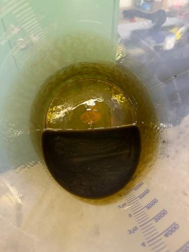

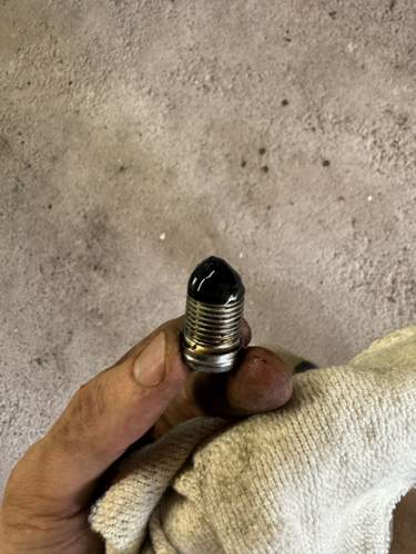

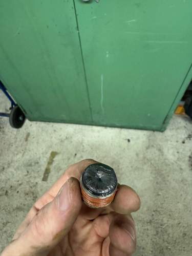

Kurze Impression vom heutigen Tag.
Was mir auffiel, das abgelassene Öl hatte einen üblen Geruch, stark ranzig.
+2
Getriebeöl riecht so
@benello schrieb am 22. Juni 2024 um 17:51:32 Uhr:
Das abgelassene Mercon LV riechte definitiv nicht derartig.
