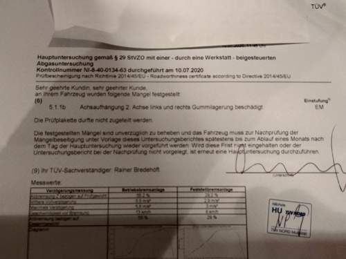

Seit Langem muss ich nun doch Mal wieder eure Hilfe und Erfahrungen in Anspruch nehmen.
Meine geliebte Kiwi Kugel ist doch tatsächlich nicht durch den TÜV gekommen.
Grund: HD Gummilager an der Hinterachse verschlissen.
Eckdaten 115tkm Bj.2013 4x4 140PS
Ist ein reines Stadtauto mit nachgerüsteter AHK und mäßigen Anhängerbetrieb 1bis2 mal Dänemark im Jahr plus 10mal mit Motocrosser zur Crossstrecke.
Also nicht viel Last.
Jetzt meine Frage: Kann das überhaupt sein?...nach sieben Jahren. Ich hatte leider meine Frau zum abholen geschickt und konnte selbst nicht schauen.
Also alle meine vorherigen Fahrzeuge hatten das frühestens bei der doppelten Laufleistung...
Wie ist das bei euch ...gab es ähnliche Erscheinungen....?
Danke im Voraus und Gruß
Kugalu
Themenstarteram 24. Juli 2020 um 20:55
So... Lager sind gewechselt...aber merken kann man das nicht. Naja nun bin ich 315 € leichter und hab TÜV ...bislang waren ja nur Bremsen und Batterie defekt...in 7 Jahren....

Hat der Ingenieur wirklich nur wegen diesen Gummilagern rechts und links an der Hinterachse,deinem Kuga durchfallen lassen!? Steht da erheblicher Mangel? Prüfplakette konnte nicht zugeteilt werden!?
Ich habe mir das Video angeschaut, eindeutig sind die Buchsen zur Zeit nicht verschlissen, jedenfalls nicht in dem Maße,so das ein sofortiger Austausch erforderlich wäre. Nur wenn sich das Metall in einem übermäßigem Maße vom Metallträger abgelöst hat,so das ein übermäßiges Spiel im Gelenk entsteht,dann erneuern.
Jetzt kann die Gegenseite argumentieren,was ist ein übermäßiges Maß? Gehen die in 18 Monaten kaputt? Schaffst du die nächsten 2 Jahre mit Sicherheit noch?
Aber wie schon lang und breit ja nicht nur von mir erklärt,im Moment der Hauptuntersuchung ist kein Mangel erkennbar, höchstens ein Hinweis kann auf dem Prüfprotokoll stehen: bitte beachten Buchsen xyz in absehbarer Zeit gelöstes Gummi bla,bla,bla usw. etc.
Hole dir eine 2.Meinung.
Nächste Frage: wo war dein Kuga zur Hauptuntersuchung?? Details? In der Werkstatt? Welche? In der TüV Station ??? Usw. Etc. Was ist da los? Warum diese harte Entscheidung?? Wirtschaftliche Interessen einer Werkstatt im Hintergrund?? Ein junger Prüfer der Angst vor Nachprüfung hat? Statistik erfüllen will??
Bitte Mal ein Foto vom Prüfprotokoll, persönliche Daten kannst ja schwärzen. Ziemlich unglaublicher Fall.
Themenstarteram 12. Juli 2020 um 20:55
Hier der Bericht
Wenn der Löcher in den Gummis gesehen hat und das nicht kennt, da sind original Durchbrüche drin. Denke der wollte seiner Statistik was helfen und hat das Baujahr übersehen.

Moin zusammen war soeben in der Werkstatt und hab das ganze Mal in Frage gestellt. Darauf hin ging es ab auf die Bühne. So. Was soll ich sagen ich war doch tatsächlich erstaunt. Er hat an den gleichen Lagern gedrückt wie ich auf dem Video.
Ich könnte mit meinem Kuhfuß nur unten drücken.
Er hat mit einem kleinen Montierhebel oben gedrückt... Ich hab echt gestaunt...dort konnte der Mechaniker das Lager halb rausdrücken....also doch defekt.....:-(
Allerdings ein Tipp für euch.
Die Werkstatt wollte mir 380 euro abnehmen. Nach dem Motto ist ja Standard bei Focus ,Galaxy und co. Ich sagte jedoch.... ja aber...beim Kuga muss nicht die ganze Achse raus sondern nur die Schwingen. Diese sind mit 3 Bolzen an der Achse befestigt. Somit muss man pro Seite nur 5 Schrauben plus Verkleidung lösen. Somit konnte er mir statt 380€ ein Angebot in Höhe von 315 € machen....Immerhin. Bevor ich mich jetzt mit Hydraulikwagenheber da unter lege und mich mit dem Ausdrücken quälen .....
Also in diesem Sinne wieder etwas gelernt.....
Gruß Kugalu
