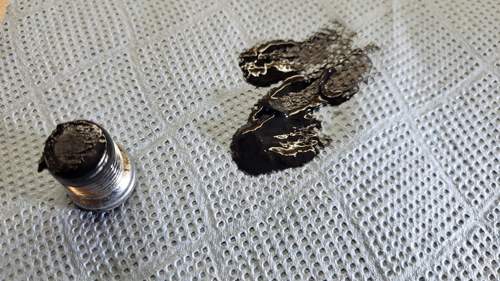

heute hatte ich endlich Zeit dem Kuga meinen "Liebhaber-Service" zu verabreichen 😁.
Unter anderem diesmal (zum ersten Mal) auch die Öle des vorderen
Differenzial (75W-140) und das des hinteren (80W90).
Für das hintere hatte ich mir ja den "speziellen" Schlüssel bestellt ... Thema hier.
Tja was soll ich schreiben .... hat super funktioniert wie in dem Video was @mechanic74 gepostet hatte.
Das einzigste was etwas gedauert hat war die "Brühe" da hinten im Heck Differential raus zu saugen.
Das ist schon eine richtige Zähe "Suppe" gewesen 🙄.
Auf den Bilder ist die Ablassschraube des vorderen Differenzial zu sehen, was da für ein "Schmodder" am Magneten hing .... erschreckend.
Und zähflüssig war dieses Öl auch.
Im vorderen gingen genau 0,5l rein und dann fing es auch an langsam heraus zu treten.
Das hintere gönnt sich gut 0,8l bis 0,9l. Ich hatte in der "Spritze" nur noch gut 100 bis 130ml drin.
Schätze 50ml sind mir beim rausziehen des Schlauches und drauf "Fummeln" der Schraube weggelaufen 😁.

Ablassschraube
Schmodder
Ablassschraube sauber

Beeindruckend ist auf den Fotos von @micteil der Schmodder an der Ablassschraube. Das sieht ja von der Konsistenz fast aus wie Nutella😰😁, jedenfalls ziemlich dickflüssig oder zäh…
Jedenfalls bestätigt das, dass ein gelegentlicher Ölwechsel an diesen Getrieben (auch Schaltgetriebe) ganz sicher kein Fehler ist, ganz im Gegenteil…
