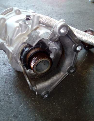

@roxin09 schrieb am 17. November 2020 um 13:40:18 Uhr:
Mal ne blöde Frage, hinteres Verteiler Getriebe ist klar.
Aber vorne ist doch kein separates Verteiler Getriebe?
Die Kardanwelle geht doch direkt in das ATM oder Schaltgetriebe?
Ich stehe da etwas auf dem Schlauch.
Selbstverständlich haben Allrad Fahrzeuge ein vorderes und hinteres Verteilergetriebe. Sieht man ja wenn man mal sich unters Auto legen würde. Google es!
@benello schrieb am 25. März 2024 um 14:28:01 Uhr:
Ich meine mich erinnern zu können, das i.was am Gehäuse war. Wenn da der Schwachpunkt der Konstruktion sitzt, nützt der Ölwechsel halt auch nichts.
Einer der Schwachpunkte ist die geringe Ölfüllmenge,hervorgerufen durch die kleinen Verteiler Getriebe. Früher waren die größer, konnten mehr Abrieb aufnehmen. Heutzutage im schon sehr vollgepackten Unteren Motorraum,da kommt es zu Problemen. Weniger Ölfüllmenge bedeutet schnellere Schäden und erhöhten Verschleiß. Man kann etwas dagegen tun wenn man davon Kenntnis hat. Oder eben nicht. Ich zwinge niemanden meine Meinung auf.
