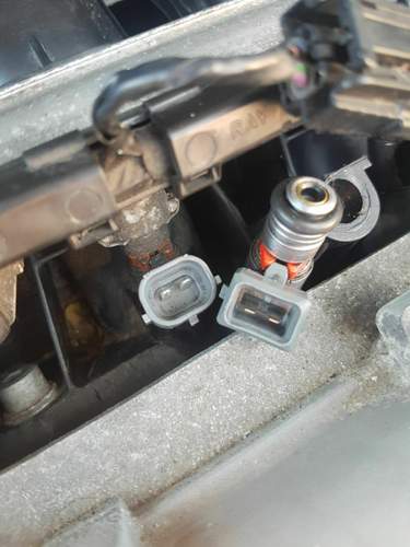

Hilfe welches einspritzventil stimmt denn nun?
Hey
Habe ein Ventil bestellt von einem Golf 4 1.4 16v axp aus 2001 ... exakt das gleiche Auto das ich habe.
Beim Einbau bemerke ich aber dass es nicht das richtige ist!
Welches brauche ich denn nun?
Kann bitte einer helfen?
Danke

Hast du schon mal in Richtung Zündanlage geschaut, da könnte sowohl die Doppelzündspule defekt sein oder eine Kerze bzw. auch die Zündkabel! Evtl. ist dir auch eine Zündkerze in Öl abgesoffen. (Kerzenschacht voll Öl) Setzt auch alles den Fehler Verbrennungsaussetzer!
Mein 1,4 16V, AXP, 11/2001, Modelljahr 2002 ist jetzt 19,5 Jahre alt und hat schon 2x eine neue Zündspule benötigt -> habe 2x eine neue von HELLA verbaut!
@F90 schrieb am 31. Mai 2021 um 22:38:34 Uhr:
Ja habe ich! Spule von NKG neu Kerzen von Bosch neu und Kabel von Bosch neu ...
Kann ich die Stecker auf der spule tauschen um zu sehen ob der Fehler wandert?
Habe heute düse 3 gegen 4 getauscht aber die verbrennungsaussetzer bleiben bei zyl 4.
Welche Stelle darf ich gegen welche tauschen ohne noch mehr schaden anzurichten?
Stecker auf der spule fur zylinder 4 darf ich gegen welchen Stecker tauschen? Vll gegen 2 oder doch 1? Weiss das jemand?
nach meinem Verständnis muss ein Fehler an Zündung oder Einspritzung auch bei höheren Drehzahlen auftauchen, hier nehme ich Falschluft an. Autofahrerklub (ÖAMTC) hat früher mal Kompressionsmessung gemacht mit Hilfe der Zündfunken aller Zylinder (Vergleich). Schwacher Zündfunken auf einem Häfen kann auf schlechte Kompression, aber auch auf schlechte Verbrennung zurückzuführen sein. Wenn der Zündfunken nur bei Leerlauf schwächer ist, stimmt die Gemischbildung nicht
@petzi5596 schrieb am 2. Juni 2021 um 08:05:15 Uhr:
Aber macht falschluft denn wirklich nur verbrennungsaussetzer auf einem und immer dem gleichen Zylinder? Wären die verbrennungsaussetzer dann nicht auf allen zylindern völlig Willkürlich?!
Heute gibt's erst mal die kompressionsmessung! Wenn sie schlecht ausfällt dann wäre zumindest klar was los ist aber wenn die Kompression ausreichend ist dann stehe ich wieder blöd da.
Wenn die drosselklappe oben abdichte sodass keine Luft hinaus kann und in einen der unterdruck Schläuche ordentlich Luft hinein Presse dann entweicht diese minimal und nur sehr langsam.
Wenn dann ist das System wirklich minimal undicht aber ob das ausreicht um von falschluft zu sprechen wage ich zu bezweifeln.
Erstmal müsste man andersrum vorgehen mit Unterdruck und nicht mit Überdruck weil im Betrieb herrscht ja auch Unterdruck.
