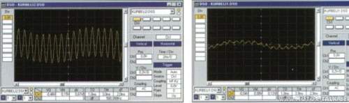

so leute der kabelbaum ist gewechselt und siehe da sobald ich die zündung anmache ist der zündfunke weg!!!aber leider kommt beim starten auch kein funke vllt hat ja jemand ne idee!!!lg
dan messe mal den KW sensor  aus  wen ndu hast mit Oszilloskop   geht  aber auch mit einem Multimeter  mit kleinem messbereich für  wechselspannung   weil da ein rechtecksignal rauskommt  annähernd
dazu motor  drehen lassen mit anlasser kommt dann nix  isser  tauschreif
gut wieviel volt müssen denn da kommen??
da  der Vr noch enen induktivgeber  hat   iste s mit dem ohmmeter auszumessen
Innenwiderstand: 200 - 1000 Ohm (je nach Sollwert)
Kurzschluss bei 0 Ohm, Unterbrechung bei sehr hohen Werten
Masseschluss (Anschlusspin gegen Masse) Soll: > 30 M Ohm
was  dann noch sein kann ist das Signal verstümmelt  wird  das  geht dann nur über oszi
Gründe  wären   Luftspalt zu groß  wegen  was weiß ich oder geberad  eiert    weil du  es  beim Getriebe  aufsetzen  beschädigt hast.  kann auch  gut  sein das es sich erst  jetzt richtig bemerkbar macht   obwohl er  vorher  richtig lief
du solltest  auch mal  die  elektrische  leitung bis  zum steuergerät  durchmessen   heißt  ja nicht das der neue  kabelbaum nicht trotzdem einen weg hat
siehe bild
Vr6-kw-sensorsignal

mein vorschlag hol die nen KW sensor bau ein und guck ob das prob weg is wenn net musste weiter suchen is leichter als da alles auszumessen
gut wenn ich ihn ausbaue komm mir da irgendwelche flüssigkeiten entgegen der sitzt ja ziemlich mittig vom motor kurz über der ölwanne!!
nein da kommt dir  nix  entgegen . einfrach  auf  verdacht tauschen   soll sinnvoller  sein ?  schlechter  Vorschlag  .  kann genug andere  Gründe  geben .  Aber am üblichen  Verdächtigen kann mann mal anfangen
Und  ausmessen was daran sollte  sinnvoller  sein als  wild  teile tauschen?  ist doch wohl klar . wild  Teile tauschen , das machen nur  Murkser .Das sind drei Pins zu messen Mauzz 😁
dazu sollte man in der Lage sein .  so wie  du es vorschlägst ist man beim VR  mal schnell ein paarhundert  unötige  Euros  los.
Pin 1 Am Geber ist Signal auf Pin 53 am Steuergerät
Pin 2 ist die Signalmase auf Pin 52 am Steuergerät
Pin 3 Abschirmung(auf Masse) z.B. Pin 54 am Steuergerät

theoretisch  wenn es  der  drehzahl des motors  entspricht ja    aber   nicht einfach  so  darüber  wird  der zundzeitpunkt zugewiesen  und  du  willst  ja  nicht   den motor  totklopfen  weil du  versehentlich   falsch  getaktet hast 😁
und  grillen  will mann  das  steuergerät  auch nicht
also   einfach  spannung drauftakten ist nicht sinnvoll   auch nicht zum test
Du meinst Masse drauftakten, er soll ja nicht laufen damit, sondern so kann man feststellen ob er hustet oder nicht, macht er dann nen paar Mucker, ist der KW Sensor im Eimer! 😉
Natürlich vorher prüfen, ob das Signal vom MSG da ist, nicht daß der Fehler dort zu suchen ist! 😉
