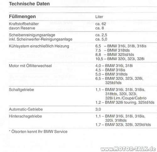

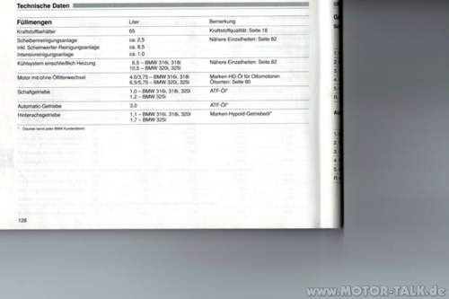

Hier der Auszug aus der Original Betriebsanleitung von 92.

also 3 liter muss ins automatikgetriebe?
