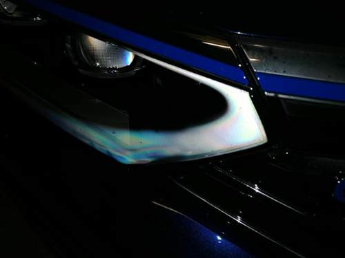

Meine Scheinwerfer im vFL waren heute deutlich innen beschlagen. Das lag aber daran, dass ich mehrmals von der warmen Garage in die Kälte und zurück gefahren bin. Es gibt aber eine TPI, dass ein Tausch der Scheinwerfer keine Abhilfe bringt und dies nicht über die Garantie abgerechnet werden kann.
Ist halt schon so, dass beim LED-Scheinwerfer die Wärme der Leuchtmittel fehlt.
