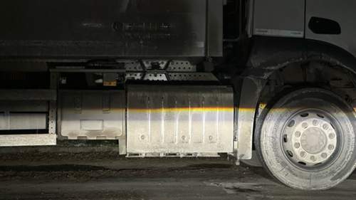

Hallo Community,
ich habe heute meinen Passat B8 BJ 2017 abgeholt, dabei ist mir aufgefallen das die Scheinwerfer sehr tief leuchten. Kann man die noch manuell höher stellen? Es sind originale High Led Scheinwerfer mit Kurvenlicht und Dynamiklicht.

Kann man eigentlich die Vorfeldbeleuchtung separat anheben bzw. anheben lassen? So das es wie bei VW gezeigt dann ist, meine Vorfeldbeleuchtung geht nicht mal 20m weit, dadurch ist es ab dann deutlich dunkler. Man sieht an dem LKW wie viel doch an Abweichung vorhanden ist.
Sofern du die High Led hast und diese die abbiege/Manöver Lichter haben, sollen diese nicht in die Ferne gehen, sondern den Bereich vor der Stoßstange im 90 Grad Winkel nach links und rechts ausleuchten. 20m sind ja 4-5 Autolängen, somit würde ja selbst eine große Kreuzung noch ausgeleuchtet werden.
Ich glaube, er meint nicht die Abbiegelichter, sondern die Vorfeldbeleuchtung. Das sind die beiden inneren Linsen am Scheinwerfer. Diese sollen nur die 10 Meter direkt vor dem Fahrzeug beleuchten. Zudem leuchten diese auch beim Coming/Leaving-Home. Ob man die seperat einstellen kann, müsste ich mal abklären.

Genau diese meine ich, laut VW wird diese auf eine Linie gebracht mit dem Abblendlicht.

Ich habe bei meinen das Kreuzungslicht codiert und nach der Grundeinstellung passt die Höhe der Vorfeldbeleuchtung nicht mehr zum Rest. Das Licht sieht aus, wie das Foto an der LKW-Seite.
Das War vorher, soweit ich mich erinnern kann, nicht so, sondern alles auf einer Linie.
Frage mich nun, wie ich es wieder richtig hinbekomme.

Habe sie selber eingestellt, nach der Anleitung und danach wurde bei Vw geprüft ob sie richtig eingestellt sind, das war der Fall. Also war alles bestens.
Hast du die Scheinwerfer dafür ausgebaut oder bist du so an die Einstellschrauben gekommen? Habe bei meinem heute geschaut, das sieht alles recht eng aus.
Ja, aber ging bei mir wunderbar, ich bin gut klargekommen. Musste nix ausbauen.
Danke für die Info. Habs heute bei meinem gemacht. Hab mit einer Knarre und einer Verlängerung mit einer 6er Nuss gut geklappt.

Mit einem 6mm Inbus (weißer Kunststoff Schraubenkopf) lässt sich die Höhe einstellen. (IQ-Light)
Hat bei mir der TÜV Prüfer gemacht da die Einstellung eher an der unteren Grenze war.
