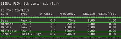

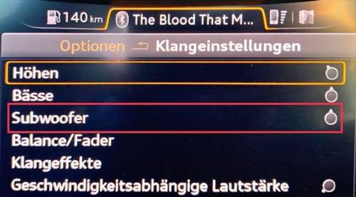

So es ist geschafft... Frequenzgang begradigt und im gleichen Vorgang den Subwoofer-Regler freigeschaltet! :D Rückblickend eigentlich gar nicht so kompliziert, aber man muß schon sehr sehr genau arbeiten und verstehen, wo & was man verändert. Ohne das bereits verlinkte Template und ohne richtiges Einlesen in die Materie kein Chance. Ich bin überrascht, dass es mit so einfachen Tools geklappt hat, wo man früher ODIS oder VCP gebraucht hat. Selbst das Codieren von Steuergeräten und Löschen von Fehlercodes läßt sich mit der Car Scanner Pro App durchführen und somit teilweise VCDS ersetzen. Das soll keine Werbung oder Empfehlung sein, denn da bin ich derzeit noch recht skeptisch... :rolleyes:
Das mit dem Datensatz hat aber tadellos geklappt und ich bin sehr happy :)
Ich bin total überrascht, wie gut plötzlich DAB Radio klingen kann, wo es früher immer so zugeschnürt klang und ich daher nie verstand, warum DAB so toll sein soll. Tja man lernet nie aus...

Was bewirkt denn dann der Subwoofer-Regler?
Hab den auch seit nem MMI-Update, aber jedoch ohne Funktion (gibt ja keinen Subwoofer im TT ;) )
Die Subwoofer Regelung habe ich lediglich vorsorglich direkt mit freigeschaltet für den Fall, dass ich doch einen Sub nachrüste. Ich werde auch noch testen, ob man neben Höhen+Tiefenregelung auch die Mitten freischalten kann, denn VW hat mind. 3 Regler Höhen, Mitten, Tiefen - wogegen Audi komischerweise nur 2 Regler ab Werk freigeschaltet hat: Höhen + Tiefen... Im Parametersatz ist viel mehr hinterlegt - siehe Bild..
Audi MIB2 Regler
Ah, okay. Danke für die Info.
Anscheinend hat das MMI 6 Audioausgänge. Dann wird der Regler vermutlich für diesen 6. Subwoofer-Kanal sein.

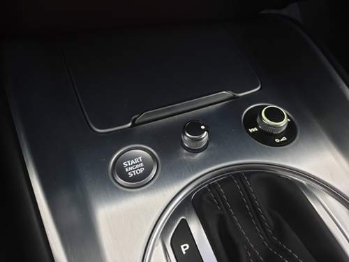

Subwoofer hat bei mir seinen eigenen, analogen Regler bekommen ;)

Update: ich habe versucht mehr als die 2 Regler zu aktivieren, leider ohne Erfolg. Somit bleibt es bei Höhen+Tiefen-Regler + Sub für den separaten Ausgang... Zumindest kann man bei den Höfen&Tiefen aber die Frequenz und Güte (Q) der Filter einstellen. Des Weiteren läßt sich Loudness und GALA (Geschwindigkeitsabhängige Lautstärke) nach eigenem Geschmack einstellen. Mir reicht das...

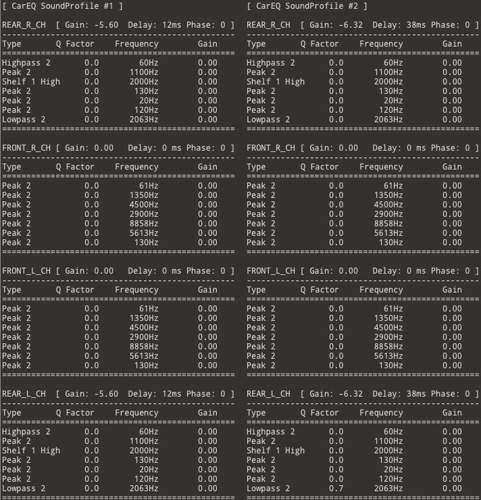

Na klasse... 1 Monat lang war ich richtig happy mit dem Sound aufgrund des korrigierten Frequenzgangs und nun stelle ich fest, dass es neue Aufgaben & Herausforderungen gibt. Warum...?
Nun es muss wohl weitere Profile geben, denn sobald ich das Verdeck öffne, wird der Sound wieder merklich schlechter, weniger klar und weniger dynamisch, alles flacher und als ob ein Stück des Musikspektrums fehlen würde. :(
Mache ich das Verdeck zu, wieder schöner klarer dynamischer Sound, mache ich das Verdeck auch nur 1cm auf wieder schlecht & flach... :(
Meine Bitte an alle Roadster-Fahrer: Könnt ihr das bitte mal bei euch gegenchecken, ob ihr das auch nachstellen und hören könnt. Danke...

Das habe ich schon sehr früh bemerkt und deshalb einen Drehregler für den LFE Kanal fest in der Mittelkonsole installiert (hängt am DSP).

Ja, zudem gibt es, zumindest im B&O Verstärker tatsächlich zwei Soundprofile. Das hört man im serienmäßigen Zustand sehr deutlich beim Dach öffnen oder schließen, da dann für eine Sekunde Stille ist, während der Verstärker das Profil wechselt.
Da ich zumindest bei mir mit dem aktuellen Umbau den Signalweg vom Audi komplett umgehe und direkt per LDAC-Bluetooth in den Mosconi DSP gehe, ist von den Umschaltung und den verschiedenen Kennlinien bei mir nichts übrig...
Ich danke euch… habe nochmal getestet… das MMI scheint tatsächlich auf ein anderes Profil umzuschalten… ich habe den Test mit den Fenstern und dem Verdeck gemacht. Fenster öffnen Sound bleibt gleich - Verdeck öffnen und Sound wird ganz eindeutig anders…

Kannst du ein paar Infos oder nen Link zu dem Regler für den Bass posten? Klingt interessant.

Hi JeTi88,
ich bin gerade deiner Bitte nachgekommen und hab das Verhalten an meinem Roadster getestet :
Beim Öffnen des Verdeck gibt es bei mir keinerlei Unterbrechungen oder Veränderungen der Soundwiedergabe. Alles bleibt unverändert (nach Gehör - ich hab grad keinen Audioanlayser zur Hand, um das exakt zu verifizieren). Lediglich beim kompletten Schließen des Verdecks gibt es eine ganz kurze Unterbrechung (ca. 100 - 200ms), aber ohne Auswirkungen auf das Audio-Profil.
Zu meiner Historie : Ich hab einen ähnlichen Umbau wie Celsi und MosconiDSP. Sprich : ab Werk war der B&O Amplifier verbaut, der an den Fahrzeugbussen teilnimmt und alle soundtechnischen Verarbeitungen je nach Verdeckstellung, Geschwindigkeit, Gang, Motordrehzahl, Umgebungsgeräuschen übernahm. Inzwischen hängt mein eigener DSP an den Ausgängen des MMI.
Das unterschiedliche Verhalten kommt ganz klar daher, dass unsere Units im Vergleich zu dir immer noch den kompletten B&O Datensatz drauf haben.
Solltest du eine Lösung für dein "Problem" finden und beide Profile getrennt editieren können, wäre ich dir für weitere Infos sehr dankbar, da mir ehrlich gesagt so eine Umschaltung schon etwas fehlt. Bei öffenem Verdeck sind die Außengeräusche naturgemäß deutlich lauter sind und eine leichte Anpassung wäre sicherlich hilfreich ;)

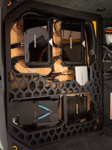

Ausbau kurz vor Fertigstellung
Also ich hab ne Audiotec Fischer Endstufe mit DSP bei mir verbaut und kann daher ne gewisse Erfahrung beisteuern :
- die Integration eines eigenen Reglers für den Subwoofer ist meist absolut kein Problem, da es nur ein normales 0815 Potentiometer ist, das beim Einbau keine Grenzen setzt - siehe Foto
