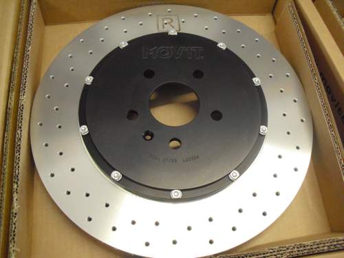

....ich hab meine Serienbremse (Stahl) rausgeworfen und gegen eine 380 mm MOVIT Bremse ersetzt. Das ´Güterzuggeräusch` ist jetzt komplett weg, die Bremsleistung ist dauerhaft stabiler, und bezahlbar war das Ganze auch noch . Selbstverständlich wurde die Bremse vom TÜV auch eingetragen.

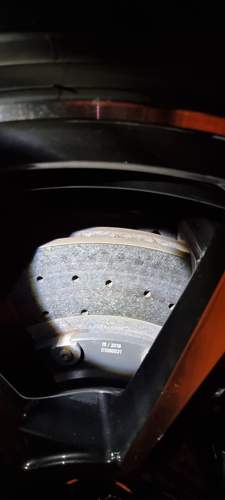

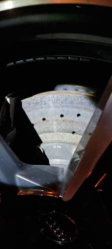

Zeig mal Fotos von den Scheiben.
Also die Spuren die dort zu sehen sind, sind erst seit kurzem zu sehen. Vorher war die Scheibe eigentlich einfach nur glatt. War nichts zu sehen...
Glaube also gar nicht dass es so sehr daran liegt. Scheibe fühlt sich auch glatt an, da sind keine Kratzer oder so.
Wenn ich mir das so ansehe, würde ich auch nicht glauben dass es aktuell eigentlich am erträglichsten ist. 😅

Zitat:@yellowgrip schrieb am 29. August 2025 um 13:27:53 Uhr:
....ich hab meine Serienbremse (Stahl) rausgeworfen und gegen eine 380 mm MOVIT Bremse ersetzt. Das ´Güterzuggeräusch` ist jetzt komplett weg, die Bremsleistung ist dauerhaft stabiler, und bezahlbar war das Ganze auch noch . Selbstverständlich wurde die Bremse vom TÜV auch eingetragen.Gruss yellowgrip
Aber ist das nicht auch eine Stahlscheibe?
Hättest du evtl nähere Angaben? Was hat dich das gekostet?
