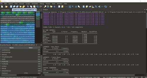

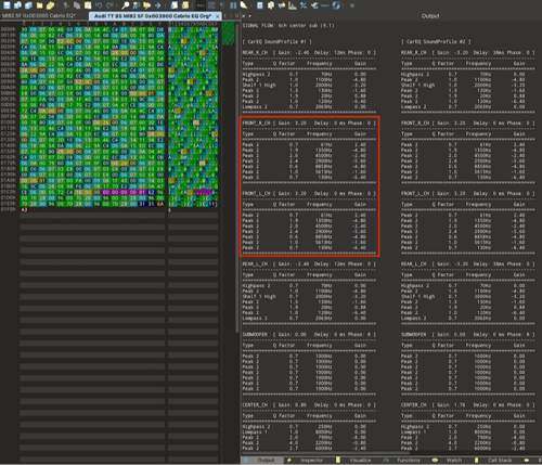

"Heureka" Endlich gefunden & gelöst, aber nur dank des genialen Entwicklers & Programmierers Alex Strelets https://mqb-blog.com/ 🙂 Thank you!!!
Ich habe ihn einfach freundlich angeschrieben und er hat mir tatsächlich innerhalb kürzester Zeit geantwortet, dass es weitere Datensätze für das MMI gibt, wenn das Dach offen ist... also in Summe eigentlich 4, weil 2x2 Datensätze:
- 2x Dach geschlossen - Klang auf "alle" und Klang "vorne"
- 2x Dach geöffnet - Klang "alle" und Klang "vorne"
Mein GROSSER DANK geht an ihn, denn er hat mir das Template für diesen Datensatz geschrieben. Für Interessierte, hier auch die Adressen der 3 relevanten Datensätze:
0xC0030014 = 0x003000 -> Audio Sound Param. EQ Details closed roof
0xC0030018 = 0x003900 -> Audio Sound Param. EQ Details open roof (Cabrio)
0xC0030020 = 0x003B00 -> Audio Sound Param. Config. for Knobs/Vol/Balance
Quellcode: https://github.com/NumberOneBot/mqb-mib-sound-datasets

Hier könnt ihr schön sehen, wie das MMI den Sound verbiegt, wenn das Dach geöffnet wird... 🙁 wenn die Frequenzen der Türlautsprecher derart herunter geregelt werden, ist es auch kein Wunder, dass dann der Klang so schlecht wurde... ich habe alle EQ Settings natürlich genullt 😉 Signal soll ja flat/linear in den Verstärker, den Rest mache ich mit dem DSP.
Hallo @JeTi88,
ich habe das ganze Dank deiner Hilfe nun auslesen und den Editor und das Template installiert und ans Laufen bekommen.
Wenn ich Deine ausgelesene Datei aus Deinem Beitrag öffnen erscheinen bei mir leider ein paar Fehlermeldungen beim Ausführen des Template und die vom Template generierten Werte stimmen auch nicht mit Deinem Bild überein (siehe Screenshot).
Was mache ich noch falsch?

@JeTi88 schrieb am 5. April 2023 um 20:08:11 Uhr:
So ich komme der Sache näher 🙂 das Dekodieren mit dem 010 Editor mit Template hat geklappt. Wichtig ist, die Text-Datei als HEX-Import zu importieren und dann das dazugehörige Template zu nutzen...
Sehr schön zu sehen, was alle schon vermutet und oft auch gehört haben... der Frequenzgang wird verbogen... aber seht selbst 😉
Der letzte Satz sollte so aussehen:
Dann noch eine Frage kann es sein, dass alle Frequenzen unter 60Hz nicht ausgegeben werden (gefühlt)?

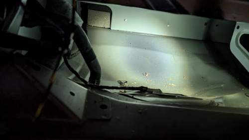

So, eine Seite hinten mal geöffnet und ausgemessen.
3-Schrauben Befestigung der Lautsprecher, 16,5cm Blecheinbaudurchmesser, passt leider kein 20er Sub rein.
Einbautiefe?: IRRE, konnte den Meter 40cm tief einführen, nach rechts und links MEGA-Platz.
Deshalb der "verrückte" Plan, mit 150er KG-Rohr (passt durch die 165er Blechöffnung ein passendes Gehäuse für die VISATONs fürs Heck für jede Seite bauen, brauche inkl. BR Kanal je 7l innen. Das bekomme ich hin, zur Not kommt noch ein 90 Grad Knick und dann ein gerades Stück rein. Front und Ende mit Multiplex und die vordere Platte macht zgl. die Befestigung. Ums KG-Rohr-Plastik dann Alubutyl. Anschlüsse werden in die Frontplatte gelegt damit ich wenn ich Polung tauschen will das auch ohne Ausbau kann.
Das ist ziemlich verwinkelt da hinten. Bin auf jeden Fall auf deine Lösung gespannt - gerne auch ein paar fotos davon 🙂
Für meine 16er Subs musste ich nämlich schon einen Teil der Karosserie abschneiden und der fette Magnet liegt bereits auf dem Dammaterial des Unterbodens auf. Bitte denk auch dran, dass in der Rückwand die Wasserabläufe des Verdecks entlang gehen und die Zugangspunkte für die beiden Kraftstoffpumpen sind.

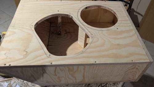

Habe mir aus Multiplex ein Testgehäuse gebaut mit abgeschrägter Front analog der Schräge im Auto.
13,5hx34bx44,5t, 13l netto.
Hätte gereicht um entweder die 2 Visaton W130x oder einen Tangband W6-1139SD Doppelschwingspule als Bassreflex einzubauen. Durch die abgeschägte Front hatte ich da ne Schallwandhöhe von 18cm. Die Chassis passen auch rein. Aber die Magnete und Tiefe spielen im Gehäuse nicht mit. Selbst die ovale Passivmembran war nicht wegen der Korbtiefe und der Schräge unterzubringen. Keine Chance die insgesamt sauber unterzubringen damit sie nach vorne abstrahlen.....nicht lustig.
OK, da ich das Gehäuse schon gebaut hatte eben zumindest getestet was an dem Einbau-Platz geht.
Den Tangband W6 1139 mit ner Passivmebran eingebaut und mit den beiden hinteren Kanälen versorgt.
Den hatte ich noch über, der war bis vor kurzem in meinem Audi A4 B9 Leasing Karren im Soundsystem temporär im Kofferraum, als Ersatz für den Basis Sub des ASS dran, das klappte da super....
Also jetzt zum Test, Abstrahlung nach unten, Luft ist ja durch die Ausbuchtung reichlich.
Und siehe da, klappte sogar... im Tiefbass richtig gut.... aber, da der Tangband bei Ansteuerung auf 2 Kanälen 2x4 Ohm hat und mit der passiven Filterung auf 4,8 Ohm kam helfen die beiden Kanäle des MMI nur bedingt, insgesamt doch etwas zu leise. Hab den Bass dann danach mal an meiner Focal Heimkionanlage getestet, die hatten nen passiven Sub Out mit 100W.... der Sub macht da schon richtig Alarm wenn er halbwegs ordentlichen Antrieb hat.... das MMI reicht dafür leider doch nicht....
