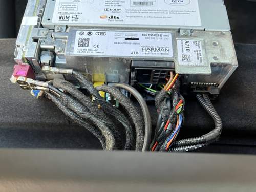

Ich möchte jetzt gerne meine MMI Unit mit dem vermutlich linearen B&O Parametersatz "bespielen", brauche dafür aber eine andere MMI Unit als Referenz. Also eine MMI Unit, welche bereits von Werk mit B&O Verstärker ausgeliefert wurde.
@coper2 @MosconiDSP_TTS_8S Könnt ihr netterweise bei nächster Gelegenheit ein Bild eurer MMI-Unit machen und mir schicken... Vielleicht hat auch jemand anders in der Community ein Foto parat.
Vielen Dank...
sowas ?
Was genau brauchst du? Die Teilenummer hilft dir da aber nicht weiter.
Je nach Konfiguration gibt es andere Parametersätze, die das Audi-Tool (ODIS) entsprechend runterlädt. Das einfachste wäre also deine MMI-Unit in ein Fahrzeug, dass mit B&O zu packen und die Parametersätze zu korrigieren.
Aber frag mal im Codierthread die Experten, ob nicht jemand die passenden Files für deine Unit hat.

Vielen Dank für das 1.Bild @avant-20vt-2.5 genau sowas meinte ich... 🙂
Im Vergleich sehe ich, dass wir beide die gleiche Teilenr. haben: "8S0 035 021E"
Aber mein MMI mit ASS hat SW-Stand "8S0 035 018F" und dein MMI mit B&O dagegen "8S0 035 021E"

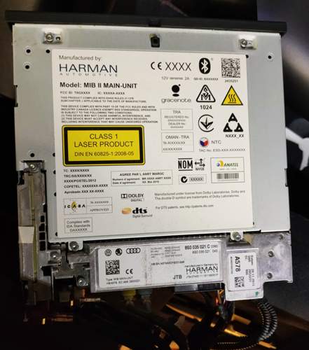

@MosconiDSP_TTS_8S kannst du netterweise auch noch ein Foto deiner MMI Unit sharen oder einfach die beiden Nummern posten - Wenn es auch die "8S0 035 021E" ist, wissen wir Bescheid 😉
Danke euch - wirklich klasse Community in diesem Forum! 🙂
Bei mir ist ein C am Ende, hab aber ein TTS Roadster von Anfang 2016, also vielleicht ein älterer Baustand:
8S0 035 021C
Hinweis: Diese Bezeichnung ist der Hardwarestand, nicht der Softwarestand. Wobei ältere Hardware meist auch ältere SW enthält.
Der SW Stand bei der Produktion könnte die vierstellige Zahl dahinter (0380) sein, aber die ist natürlich nicht mehr gültig wenn man in der Werkstatt ein Update bekommt (und davon gab es beim TT 8S fürs B&O System mindestens eins, was ich hier gelesen habe).

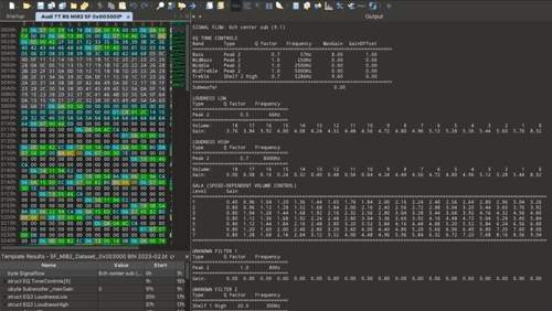

Ich habe jetzt vom Steuergerät 5F den Datensatz 00x003000 runtergeladen und versuche zu verstehen, wo und wie die EQ Einstellungen verändert werden können, damit ich das linear bekomme.
Vielleicht findet sich ja hier noch ein User mit ähnlichem Equipment OBD-BT-Dongle und Car Scanner auf dem iPhone und könnt von seiner MMI Unit einen Datensatz ziehen, wo das Auto von Werk mit B&O ausgeliefert war.
Anbei angehängt mein Datensatz von meiner MMI-Unit: MIB2 mit Audi Sound System (ASS)
Hier gabs mal nen Link zu ner glaub russischen Seite, die das alles beschrieben hatte.
War glaub einfach ein leerer Datensatz im EQ Bereich

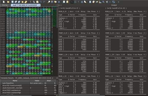

So ich komme der Sache näher 🙂 das Dekodieren mit dem 010 Editor mit Template hat geklappt. Wichtig ist, die Text-Datei als HEX-Import zu importieren und dann das dazugehörige Template zu nutzen...
Sehr schön zu sehen, was alle schon vermutet und oft auch gehört haben... der Frequenzgang wird verbogen... aber seht selbst 😉
Audi-tt-rs-mib2-5f-0x003000
