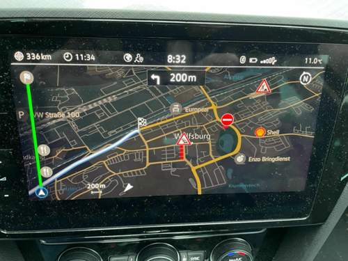

vielleicht können wir hier an das gestrige Meeting anknüpfen und über HERE Maps weiter diskutieren.
Gestern habe ich ja festgestellt, dass in HERE WeGo deutlich mehr Verkehrsdaten enthalten sind als im MIB3. An einer Stelle meldete das MIB3 sogar einen Stau, wo kein Stau war, und in WeGo wurde dieser Stau nicht dargestellt. Daher habe ich heute mal im Fahrzeug nach der Sperrung in Wolfsburg geguckt.
Ich konnte sie im Passat nun auch nicht mehr finden (s. Foto, gibt's in Wolfsburg tatsächlich nur einen Stau und 2 Sperrungen/Baustellen?). Hat vielleicht auch jemand mit einem Passat die Sperrung an der Lessingstraße bemerkt? Dann müssten die Daten zur Sperrung ja doch von HERE gekommen sein oder es ist Zufall, dass sie gleichzeitig aus den Systemen verschwunden ist.

Hi, ich habe heute auch eine Beschwerde bei VW Connect abgegeben.
Laut meinem tollen MIB3 soll der Münchner Ostring heute Richtung Alpen staufrei gewesen sein. Ja klar… in der Ferienzeit, mit Baustelle. Wer es glaubt. Daher hab ich die Bilder von Google Maps mit an VW geschickt.
Komischer Weise gibt es seit dem letzten Kartenupdate auf keiner einzigen Autobahn in Deutschland eine gelbe oder rote Linie. Das muss ein Bug sein, denn ich sehe Störungen nur noch im urbanen Raum.
Never ever sind alle Autobahnen gen Italien in der Ferienzeit staufrei.

Ich weiß nicht, was da gestern nach meinem Anruf und der Mail passiert ist. Aber seit 15:00 gestern Nachmittag sind bei mir auch wieder die Staus auf den Autobahnen im Navi sichtbar.
Anscheinend muss man da nur jedes Mal anrufen :D
@die_null schrieb am 1. Juli 2022 um 07:01:54 Uhr:
hier auch wieder ok...
Gestern am frühen Abend und dann auch gegen 22:00 Uhr auf dem Rückweg wurden die Verzögerungen auf der A6 (zwischen Dreieck Hockenheim und Kreuz Walldorf) korrekt angezeigt.
Irgendwas muss passiert sein, aber VW hüllt sich in Schweigen...
Na ja. Wenn man diese Störung meldet, erhält man i.d.R. eine Standard-Antwort, dass es an einer Serverstörung/-ausfall gelegen habe - was soll es auch sonst sein. Dann bin ich mal gespannt, ob ich heute auch wieder Staus auf den Autobahnen angezeigt bekomme...
Die Autobahnen um uns herum sind -nur nach Sicht des MIB3- weiterhin völlig staufrei. Aha.
