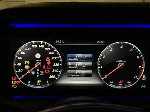

Hallo an alle,
heute habe ich durch Zufall bei Dämmerung beim öffnen der Tür helle Flecken am Widescreen Display entdeckt.
Ich habe mal drei Bilder angehangen, welche die Problematik wohl gut beschreiben. Die Kamera hellt das ganze zwar ordentlich auf, aber die Flecken sind definitiv da und jetzt fallen sie natürlich noch mehr ins Auge.
Bis dato ist dies mir nicht so aufgefallen, da beim geladenen Display das ganze nicht so sehr auffällt.
Wie sind eure Erfahrungen mit diesbezüglich?
Klarer Garantiefall?
Danke euch und einen schönen Abend

So ich habe mein Auto heute nach zwei Tagen abgeholt und bin hoch zufrieden. Das neue Display (808) ist jetzt wirklich tadellos tiefschwarz. Mein Fahrzeug (807) hat jetzt alle Funktionen vom aktuellen (808) wie zum Beispiel den Reifendruck inkl. Temperatur, Stil Veränderung im Tacho und diverse kleine Änderung zum 807.

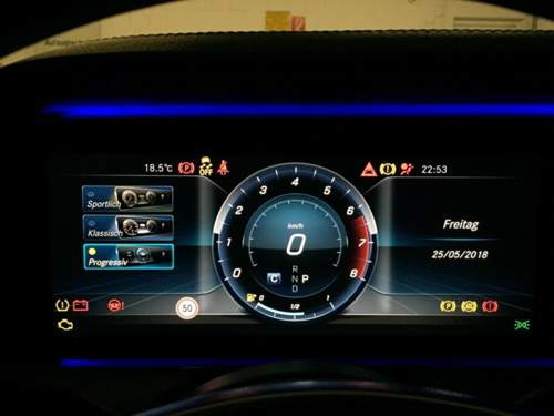

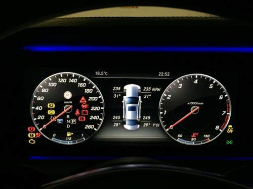

Hier noch drei Bilder die das bezeugen 😉

PS: der Unterschied zum alten Display ist enorm...hätte nicht gedacht wie sehr das alte doch Defekt war!
