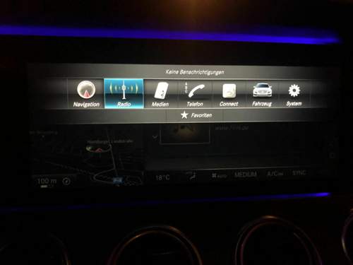

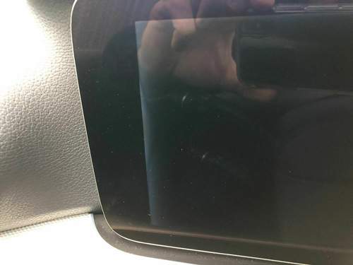

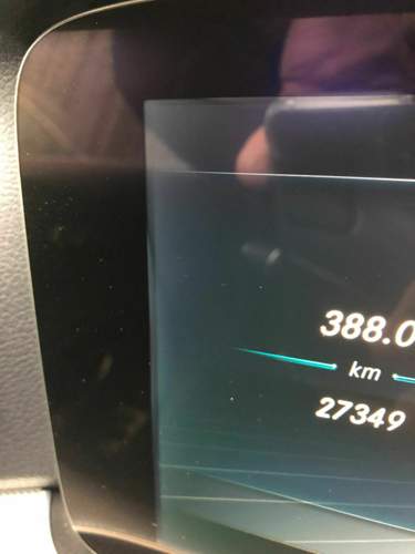

Hallo an alle,
heute habe ich durch Zufall bei Dämmerung beim öffnen der Tür helle Flecken am Widescreen Display entdeckt.
Ich habe mal drei Bilder angehangen, welche die Problematik wohl gut beschreiben. Die Kamera hellt das ganze zwar ordentlich auf, aber die Flecken sind definitiv da und jetzt fallen sie natürlich noch mehr ins Auge.
Bis dato ist dies mir nicht so aufgefallen, da beim geladenen Display das ganze nicht so sehr auffällt.
Wie sind eure Erfahrungen mit diesbezüglich?
Klarer Garantiefall?
Danke euch und einen schönen Abend

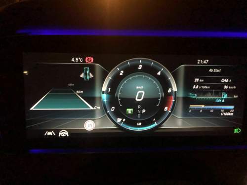

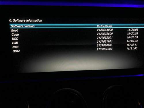

Der Mercedes Händler wusste nach paar Updates der Steuergeräte leider nicht weiter und hat das Werk eingeschaltet. Das Werk ist zum Entschluss gekommen, dass nach dem Wechsel der Parkpilot ein Problem mit der Auto-Telefonie (Ausstattung 379 SAP-Modul) hat. Eine potentielle Lösung (nicht sicher laut Mercedes) wäre die Auto-Telefonie zu entfernen (Programmierung). Ich bin allerdings der Meinung, dass beides funktionieren sollte.
Ich habe mal paar Bilder nach dem Wechsel des Widescreens hinzugefügt. Man sieht das der linke Bildschirm (Tacho) die neuen Grafiken besitzt. Das rechte Display (Comand) hat allerdings noch die alte Version. Zudem habe ich meine Softwareversion hier gepostet. Mein Input an Mercedes, dass eventuell beim Comand zunächst ein Update gemacht werden muss, wurde leider ignoriert mit der Begründung des SAP Moduls.

Ohne dir helfen zu können. Du hast links die neuen Grafiken und beim Comand die Uralt Software. Bei mir wurde beim WS Tausch selbst von 3.75 auf 3.76 geupdatet. Du hast noch 0.59. ich denke dass es daran haken wird. Es gab mal Nutzer, die bei 2016er Autos ihr Comand nicht Updaten lassen konnten. Vielleicht ist dein Comand auch noch aus der Vorserie/allerersten Serie und es müsste da das ganze Gerät getauscht werden. Dass Mercedes Werk deshalb dir was ausprogrammieren soll. Dem würde ich aber nicht zustimmen. Wie kommen die denn darauf dir eine Option zu entfernen. Nachdem die auf Garantie (?) das WS getauscht haben...
Bei mir wurde auch das WSD wie bei dir auf dem neuesten Stand ausgetauscht. Nach paar Tagen habe ich jedoch gemerkt das einerseits das Navi gefühlt 1 sec verzögert und das mein Parkpilot nicht funktioniert. Ab zum freundlichen und der hat meines Wissens nach ein neues Update entweder für das Comand oder für den Parkpiloten aufgespielt. Seitdem funktioniert alle einwandfrei.
@mitschl007 @Badboy_91
Danke für den Input. Habt ihr beide auch die Autotelefonie?
Kann mir noch mal jemand sagen wie ich die Softwareversion angezeigt bekomme ?
@W140 420 Du gehst im Comand auf die Kachel bzw. Symbol "Fahrzeug". Drückst anschließend auf den Dreh- und Drück Knopf für mehr als 10 Sekunden durchgehend. Danach auf Softwareversion klicken.
@rcBenz schrieb am 30. Januar 2020 um 13:11:02 Uhr:
Danke
@rcBenz schrieb am 30. Januar 2020 um 10:26:23 Uhr:
Ja habe auch Autotelefonie. Anbei meine Softwareversion.
