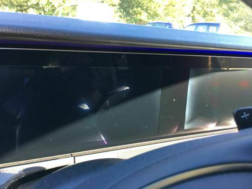

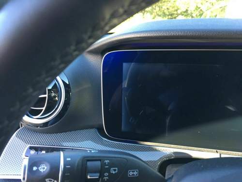

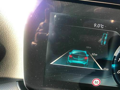

Hallo an alle,
heute habe ich durch Zufall bei Dämmerung beim öffnen der Tür helle Flecken am Widescreen Display entdeckt.
Ich habe mal drei Bilder angehangen, welche die Problematik wohl gut beschreiben. Die Kamera hellt das ganze zwar ordentlich auf, aber die Flecken sind definitiv da und jetzt fallen sie natürlich noch mehr ins Auge.
Bis dato ist dies mir nicht so aufgefallen, da beim geladenen Display das ganze nicht so sehr auffällt.
Wie sind eure Erfahrungen mit diesbezüglich?
Klarer Garantiefall?
Danke euch und einen schönen Abend

Hallo zur Info W213 Modeljahr 808 04/2018
Reklamation wegen milchige Flecken am Displayrand wird auf Garantie getauscht.
Ich dachte es ging nur um die Modeljahre 806 und 807 die einen 808 Display bekamen.
Zum Testen: Beim ausgeschaltetem Display mit Licht von der Seite einstrahlen. So als würde Sonne einstrahlen. Dann entstehen diese milchige Flecken an den rändern und beim eingeschaltetem Display wirkt das schwarz nicht schwarz.
Also neues Display drin. Alles top top schönes schwarz , neue Software

Doch, die Widescreens ab Ende 2018 sind eine andere Technik und werden das Problem nicht mehr haben, d.h. die Sonneneinstrahlung wird nicht mehr diese Flecken verursachen. Also jetzt noch mal ein neues rein, das hält dann ewig. Hier gibt es immerhin eine Lösung!

Der Softwarestand ist nach wie vor der alte, bzw ist nicht die aktuellste Software drauf (siehe Petaxl-Thread) die einzigen Unterschiede die mir bis jetzt aufgefallen sind, ein paar optische kleine Änderungen. Hier zb bei der Aufforderung das Lenkrad anzufassen. Es sah vorher anders aus...
