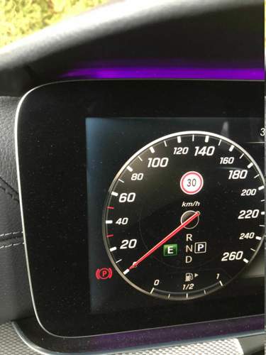

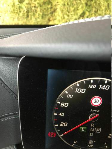

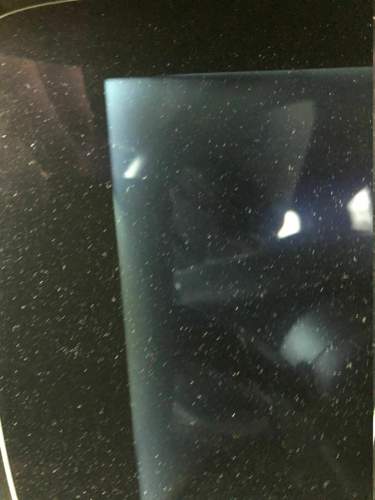

Hallo an alle,
heute habe ich durch Zufall bei Dämmerung beim öffnen der Tür helle Flecken am Widescreen Display entdeckt.
Ich habe mal drei Bilder angehangen, welche die Problematik wohl gut beschreiben. Die Kamera hellt das ganze zwar ordentlich auf, aber die Flecken sind definitiv da und jetzt fallen sie natürlich noch mehr ins Auge.
Bis dato ist dies mir nicht so aufgefallen, da beim geladenen Display das ganze nicht so sehr auffällt.
Wie sind eure Erfahrungen mit diesbezüglich?
Klarer Garantiefall?
Danke euch und einen schönen Abend

Habe auch ein neues bekommen. Werkstattaufenthalt gerade mal 6 Stunden. Inklusive aller möglichen Updates, auch ein Update des Multibeam und der Motorsteuerung. Nach meinem Freundlichen sollte jetzt alles auf dem neuesten Stand sein. Funktioniert alles einwandfrei, ich bin zufrieden. Der Ersatzwagen war inbegriffen. Auch sonst fand ich die Behandlung und das Vorgehen meines Freundlichen sehr kompetent und zuvorkommend. Es gab auch keine Disskusionen, die ganze Sache war innert 10 Minuten klar. Alles was ich bemängelte ( pfeifen der hinteren Bremsen, starkes Pfeifen an der Tür bei hohem Tempo, Flecken auf WSD, Multibeam blendet Gegenverkehr) wurde auf Garantie erledigt. Wirklich Premium fand ich.
So, nun auch bei mir, helle Flecken am linken Rand des Widescreen 🙁 War gestern deswegen - und wegen anderer Sachen auch - kurz vor Ende des Ablaufs der Werksgarantie beim Freundlichen, heute Info erhalten, dass mein Widescreen ausgetauscht wird. Lieferzeit allerdings ca. 3 Wochen, aber okay.
Anbei paar Bilder.

Hallo, habe meinen e220 am Dienstag bei der Niederlassung in Hannover abgegeben. Vorher hatten die mich angerufen und mitgeteilt, dass das Teil da ist und eingebaut werden kann. Ausgetauscht sollte der an den Rändern milchig gewordene Widescreen. Auf Garantie. Am nächsten Tag gegen abends sollte ich den Wagen abholen. Mittwoch kam ein Anruf, bei dem mir gesagt worden ist, das auf das Widescreen updates aufgespielt werden und es länger dauern könnte. Donnerstag kam noch ein Anruf, dass die Updates ziemlich aufwändig sind und es noch dauert. Nun meine Frage, kann man auf einen Widescreen irgendwas aufspielen wie zb. Updates? Irgendwie komme ich mir verkaspert vor. Das fing schon damit an, das mir der Meister am Telefon sagte, dass ich ja dafür das Ersatzfahrzeug, eine A Klasse Benziner, behalten darf. Das wären für die auch kostet die denen niemand bezahlt und ich hätte normalerweise nur einen Tag Anspruch auf ein Ersatzfahrzeug.
Es bekommen mehrere Steuergeräte ein Update. Widescreen, Headunit, Sam, HUD, PTS.
Das dauert tatsächlich länger.
Allerdings meine Werkstatt hat es an einem Tag hinbekommen.
Morgens um 8 abgegeben und um 17.30 fertig.
Aufgrund meines Hinweises mit den nötigen Updates, haben die sich vorher informiert und alles entsprechend vorbereitet, dass eben ein SD Tester den ganzen Tag an meinem Auto hängt und nicht zur Verfügung steht für andere.
