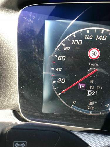

Hallo an alle,
heute habe ich durch Zufall bei Dämmerung beim öffnen der Tür helle Flecken am Widescreen Display entdeckt.
Ich habe mal drei Bilder angehangen, welche die Problematik wohl gut beschreiben. Die Kamera hellt das ganze zwar ordentlich auf, aber die Flecken sind definitiv da und jetzt fallen sie natürlich noch mehr ins Auge.
Bis dato ist dies mir nicht so aufgefallen, da beim geladenen Display das ganze nicht so sehr auffällt.
Wie sind eure Erfahrungen mit diesbezüglich?
Klarer Garantiefall?
Danke euch und einen schönen Abend

Beim abgeben meines Fahrzeuges zur Inspektion habe ich mein Display reklamiert. Meiner hat noch die JungeSterne Garantie.
Der Meister teilte mir mit, dass es Stand der Technik ist und Mercedes den Austausch nicht für nötig hält.
Nun habe ich aber bedenken, dass die weißen Ränder mit der Zeit zunehmen und ich später, wenn das Fahrzeug aus der Garantie ist, auf den Kosten sitzen bleibe.
Das Foto ist übrigens bei direkter Sonneneinstrahlung aufgenommen.

Ich vermute mal, jetzt ist es zu spät. Das hätte während der Werks-Garantie reklamiert werden müssen. Kann mir nicht vorstellen, dass die MB-100 Garantie-Versicherung das übernimmt - noch geht das Display ja, hat nur einen optischen Makel.
Bei mir hat man sich erst auf massiven Druck 1 Tag vor Ende der Werksgarantie bequemt das bei MB anzufragen. Vorher wurde ich ebenfalls immer mit Stand der Technik abgewiesen. MB hat dann innerhalb eines Tages zugesagt.
Bekanntes Problem und muss eigentlich ausgetauscht werden, denn besser wird es nicht! Leider ist die JS Garantie der größte Mist, daher würde ich es mit Kulanz versuchen. Bei mir wurde es innerhalb der Werksgarantie ohne Probleme ausgetauscht.
