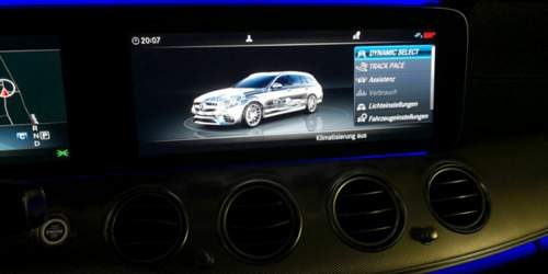

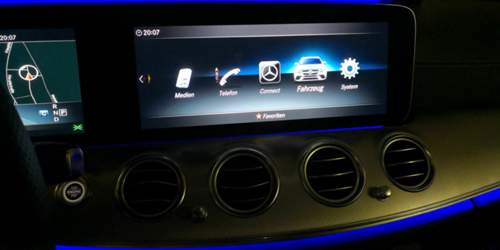

Hallo an alle,
heute habe ich durch Zufall bei Dämmerung beim öffnen der Tür helle Flecken am Widescreen Display entdeckt.
Ich habe mal drei Bilder angehangen, welche die Problematik wohl gut beschreiben. Die Kamera hellt das ganze zwar ordentlich auf, aber die Flecken sind definitiv da und jetzt fallen sie natürlich noch mehr ins Auge.
Bis dato ist dies mir nicht so aufgefallen, da beim geladenen Display das ganze nicht so sehr auffällt.
Wie sind eure Erfahrungen mit diesbezüglich?
Klarer Garantiefall?
Danke euch und einen schönen Abend

Ist bei mir auch so und nach Auskunft meiner NL auch so gewollt - da hatten die Grafikdesigner und Entwickler wohl grad ihre Betriebsfeier mit reichlich Alkohol.
Und die Endkontrolle hat gepennt.
Schön kann ich da jetzt absolut nichts dran finden

Hallo! Habe aufgrund eurer Beschreibungen mal mein WSD genauer unter die Lupe genommen und bin erschrocken. Nicht nur weisse Ränder, sondern auch noch lauter kleine Flecken, die wie Fliegenschiße im oberen Bereich hinter dem Glas sind. Die gelben auf den Bildern sind reflektionen der oberen Innenbeleuchtung. Ausgeschaltetes Display mit Taschenlampe angestrahlt. War Zufall die Entdeckung. Kommenden Freitag Termin beim Freundlichen. Ez01/17 20700KM 220d
Eindeutiger Garantiefall
Hoffe auf Garantie. Bin gespannt was der Meister dazu sagt? Werde euch auf jedenfall auf dem laufenden halten. Mal sehen wie lange ich auf das neue warten muss?

Also, Austausch einwandfrei vollzogen und keine Flecken mehr.
Die Farbe ist insgesamt etwas kräftiger geworden.

So die Bremsen und der Scheibenrahmen sind dran. Das Widescreen allerdings konnte nicht getauscht werden. Das neue hat nicht funktioniert und es gibt natürlich keins auf die Schnelle laut meinem Händler. Das alte wieder rein und halt nochmal einen Termin machen.Schade aber kann es geben.
