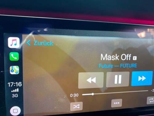

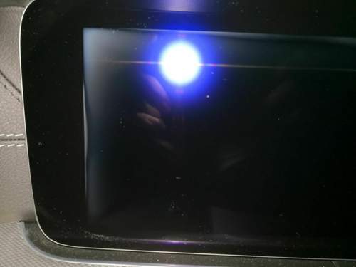

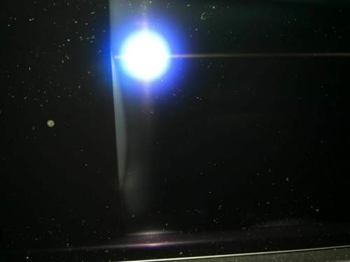

Hallo an alle,
heute habe ich durch Zufall bei Dämmerung beim öffnen der Tür helle Flecken am Widescreen Display entdeckt.
Ich habe mal drei Bilder angehangen, welche die Problematik wohl gut beschreiben. Die Kamera hellt das ganze zwar ordentlich auf, aber die Flecken sind definitiv da und jetzt fallen sie natürlich noch mehr ins Auge.
Bis dato ist dies mir nicht so aufgefallen, da beim geladenen Display das ganze nicht so sehr auffällt.
Wie sind eure Erfahrungen mit diesbezüglich?
Klarer Garantiefall?
Danke euch und einen schönen Abend

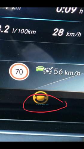

Zusätzlich zu den hellen Flecken habe ich ab und an mal Pixel Fehler, wenn der Drive Pilot sich von alleine ausschaltet und dann blinkt.
Kennt das jemand?
Hab mein Termin zur Begutachtung am Montag.

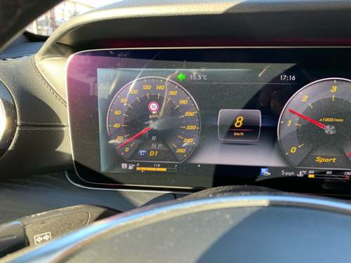

Welches Modelljahr hast du? [..das gelbe Lenkrad sieht nach 807 aus]
Bei meinem MJ807 ist mir das gezeigte Fehlerbild unbekannt.
Tausch erfolgte bei mir aufgrund ganz leichter heller Flecken unten links.
Aber ehrlich gesagt fällt mir zum neuen Display kaum eine Veränderung auf. Ich würde sagen die hellen Lichtfelder sind ggf. nun noch dezenter verteilt. Vielleicht bei dieser Art von Display auch nicht komplett vermeidbar. Ist ja keine OLED Technik.

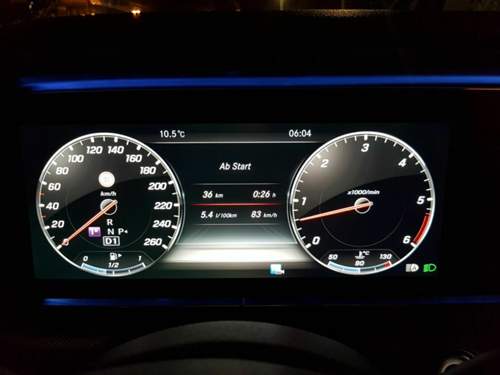

wer von Euch hat das neue Display verbaut, ich habe meins nun seit 1 1/2 Wochen und es ist gestochen scharf und schwarz ohne weiße Ränder an der Seite.
Jedoch ist im Tacho bzw. Drehzahlmesser wie so ein Halbmond, weiß nicht wie ich es beschreiben soll seht es Euch doch selbst auf dem Bild an. Jedoch ist es so gleichmäßig das ich glaube das soll so sein, wie ist das bei Euch ??
Neues-display
Ist bei mir auch so.
MB Service Mitarbeiter hat mich bei Fahrzeugabholung (nach Displaytausch) extra drauf hinweisen, dass es jetzt diesen „Halbmond“ gibt, der wohl einen Sonnen- /Schatteneinfall simulieren soll 🙄
Ist also gewollt.

Er meint mit milchig wohl den Bereich über dem genannten „Halbmond“, da dieser gewollt heller ist.
Ob diese Grafik schön ist, lässt sich drüber streiten...ein Fehler ist’s jedoch eher nicht.
