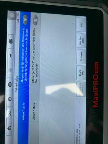

Gibt es denn was neues zum Thema Heizung? Hab ds gleiche im A5.
Motor wird warm. Nach etwa 20 minuten immer noch kalte Luft ABER wenn ich dann nach 20 Minuten aussteige und wenig später wieder starte und losfahre ist es plötzlich sofort heisse Luft.Also technisch heizt er - jedoch kommt eben zu beginn eiskalte Luft. Ebentuell irgendwelche Sensoren defekt?

Am Wärmetauscher für Heizung hängt im Zufluss die Pumpe für Kühlmittelumlauf V50 - Nur bei Fahrzeugen mit Start/Stop.
Vermute eher die Springt an wenn SSA Aktiviert, oder bei Motor aus um den Turbo weiter zu Kühlen ??
Im Abfluss Wärmetauscher für Heizung ist ein Absperrventil für Kühlmittel welches von der Climatronic (N422) durch Unterdruck angesteuert wird,...
Eventuell Hapert es daran, wenn kein Abfluss dann auch kein Zufluss, so meine Theorie.

Das klingt ganz gut was du erklärst - start/stop habe ich ja auch.
Kannst du mir das bitte nochmal laienhaft erklären? 🙂
Kann einer damit was anfangen
Hab das ausgelesen und den Fehler bekommen
Ja wird das Erwähnte Ventil sein, wüsste nicht pauschal wo der der Fehler liegt, Ventil selber Defekt, oder vom Climatronic (Ansteuerung) oder Kabel/Steckverbindung.
Sporadisch scheint es ja noch hin und wieder zu Funktionieren....

Braun - Heizkreislauf
Rot - Kleiner Kühlkreislauf
Blau - Großer Kühlkreislauf
1 Kühler
2 Abgasturbolader
3 Rückschlagventil
4 Rückschlagventil
5 Zylinderkopf/Zylinderblock
6 Absperrventil für Kühlmittel - Wird durch Unterdruck Climatronic N422 angesteuert
7 Entlüftungsbohrung
8 Wärmetauscher für Heizung
9 Pumpe für Kühlmittelumlauf V50 - Nur bei Fahrzeugen mit Start/Stoppanlage verbaut
10 Kühlmittelpumpe
11 Getriebeölkühler
12 Absperrventil für Kühlmittel
13 Drossel
14 Verschlussdeckel für Kühlmittelausgleichsbehälter
15 Kühlmittelausgleichsbehälter
16 Rückschlagventil
17 Stellelement für Motortemperaturregelung N493
18 Motorölkühler
edit
Unbenannt

Hab eine Garantie auf alle Bauteile des Autos zum Glück.
Und danke dir Meister
