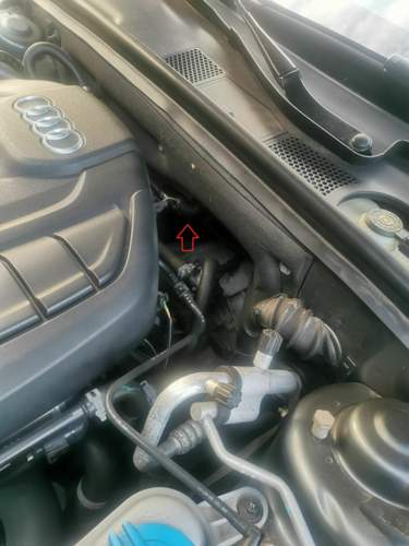

Werden denn die Schläuche zum Wärmetauscher für Inneraumheizung Warm/Heiss ??
Da der Wärmetauscher nicht sehr groß ist sollten beide Schläuche gleichmäßig sein, wenn nicht kann´s sein das dieser Verstopft ist, ein schlauch Heiss der andere Kalt/Lauwarm, ggf. auch eine Luftblase im System,...
Eventuell liegt es auch an einem Defekten Stellmotor der Lüftungsanlage, wurden die Stellklappen der Lüftung schonmal auf Diagnose bzw. Grundeinstellung durchgeführt ?

Dank für deine Antwort. Ich werde das mit den Schläuhen nochmal prüfen.
Seltsam ist das immer wieder. Jetzt am WE hatte ich nach 5 Minuten Fahrt mal den Motor an der Ampel ausgemacht und dann wieder an und dann kam warme Luft an allen Auslässen raus. Und manchmal dauert es eben morgens wenn ich die Kids wegbringe im Stadtverkehr 15 Minuten bis warme luft kommt... wie gesagt - es strömt erst keine Luft beim Start, dann kommt kalte Luft (und das wam m.E. früher nicht so - da kam, wenn Luft kam, gleich Warme) und dann irgendwann Warme.
Ich war in einer freien Werkstatt und es wurde angeblich auch die Stellmotoren geprüft und auch die Temperaturen gemessen - alles sei in Ordnung.

Würde wohl erstmal jeden Tag die Schläuche Abtasten ob Vor und Rücklauf relativ gleichmäßig warm, etc.usw. somit kann man schonmal einiges Ausschliessen,.....
Ohne richtiges Feedback wenn man sich hier nur mal alle paar Monate Meldet und Schreibt "habe den Fehler wieder" etc.usw., was soll man denn da noch für Tipps geben?
Auto 1-2 Tage beim :-) zur Diagnose stehen und gut.
Wie Erwähnt, Spülen sollte kein Thema sein, Vor und Rücklauf sind an der Spritzwand/Wasserkasten unter der Abdeckung.
