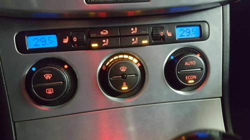

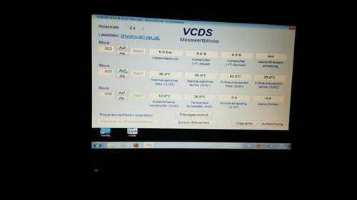

@wk205 habe jetzt in den letzten Wochen wieder das selbe Phänomen.
Beifahrerseite kalt und Fahrerseite wird auch kaum richtig warm.
Im Anhang die mwb.
Für Lösungen habe ich gern meine Ohren offen 🙂
Mit freundlichen Grüßen bluemchen.
Laut MWB 006 hast Du 26 Grad in der Kiste.

@wk205 Hinter der Schalttafel waren es auch 26°C, habe mal den Sensor für den Seitlichen Mannausströmer raus genommen.
