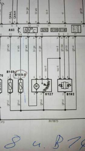

Hab dann mir Schaltpläne von Autodata gedruckt.
Mir gab eine Bildungsstätte den Tipp ich solle die Widerstände direkt am Klimabedienteil messen, sprich stecker ab, Pins suchen...
Auto stand 13std in Werkstatt.
Mannausströmer links... 26K Ohm
Fußausströmer Links 26K Ohm und Rechts genau der selbe Wert...
Nur Mannausstömer rechts hatte 27K Ohm...
Damit der Verdacht auf einen Kabelbruch nicht entsteht habe ich Spannung drauf gelegt. Dieser Test war i.O. keine Spannung.
Deshalb wechsel ich auf Verdacht diesen.
Habe mir einen bzw 2 gebrauchte gekauft.
Hoffentlich kommen diese morgen.
Mal schauen wie es dann wird...
Sonst muss das Klimabedienteil gecheckt bzw ersetzt werden.
Wer die Gleichen oder ähnlichen Probleme hat die Schaltpläne habe ich noch.

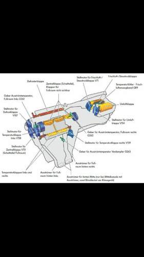

Laut vcds ist ja alles in Ordnung -.- . Mit meinem Endoskop bin ich nicht weiter gekommen. Ich weiß nur dank vcds, das v70 sporadisch nicht funktioniert. Das ist der Motor für die zentrale klappe, kann mir jemand sagen was genau die Klappe steuert ? Kalt und warm ? :) Danke für eure Hilfe
Komme ich an den v70 ohne Ausbau des a Brett dran ?
ich hab jetzt nochmal die Aufzeichnungen raugeholt...
Darauf befindet sich kein V70. sowie auch die Stellmotoren V159 nicht. sie stehen dort drauf mit ihrer Belegung.
Du meintest dass es ein Stellm. für eine zent. Klappe sei...
Ich habe hier einen M127 Klimaanlagen-/Heizungs-Mitteldüsen- Mischluftklappenmotor.
Vielleicht ist es der?
Da sind die Motoren eingezeichnet V70. Den würde ich gern noch auswechseln, weiß jemand wo ich den finde und ob ich das A-Brett ausbauen muss? :)
Danke für die Antworten

Leider nein, werde wahrscheinlich nochmal den mittelausströmer ausbauen.( nur geclippst) und gucken ob einen der Linken Motoren der v70 ist. Und werde somit direkt auch feststellen ob die sich bewegt. Danach werd ich weiter sehen.
