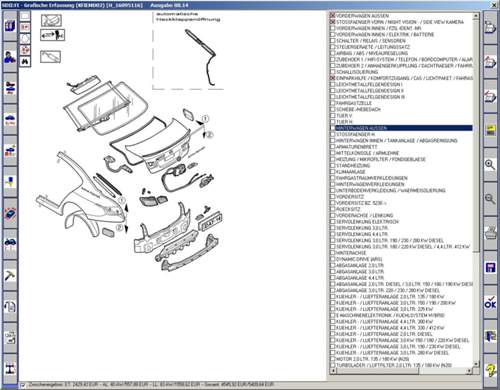

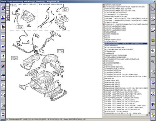

Ich habe mal drei Explosionszeichnungen angehängt, wie ein BMW so aussieht, stammen allerdings vom 5er F10, da ich gerade keinen 3er GT zur Hand habe.
meine Einschätzung aus der Ferne:
alle äußeren Anbauteile neu
Heckklappe, AHK + Träger, Heckabschlussblech neu, evtl. noch Querträger Gepäckraumboden
Risiko wäre der Gepäckraumboden selbst, Längsträger re./li. instand setzen (dann auch die hinteren beiden Seitenwände, da sie in dem Fall gestaucht sein könnten)
Bmw-ahk
Hinterwagen-aussen
Hinterwagen-innen

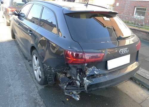

Ist 'nen Standardschaden.
Wenn ich dann vom wirtschaftl. Totalschaden höre, kriege ich Plaque.
Was wäre dann der angehängte AUDI A6?
